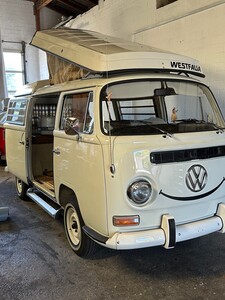

restauriere derzeit einen T2a Westfalia. Läuft alles perfekt.
Ich habe zu meinem Projekt drei Fragen. Vielleicht kann jemand helfen.

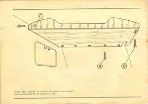

1 Dachhängeschrank. Wo genau sind die Befestigungspunkte. Müssten 4 Stück sein. Es gibt Winkel, die als Schrank zu Schrank beschrieben sind und dann gibt es die Einhängebänder. Hat jemand Fotos?
Einige Zulieferer beschreiben 4 Bänder andere 2 Bänder und Winkel.

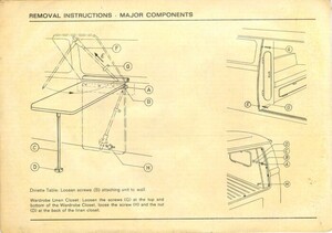

2 Seitenschrank/Kleiderschrank an Schiebetür bis hinten. Ich habe bisher 3 Befestigungspunkte finden können. 1 Spanner hinten, 2 Spanner vorne. Sind da noch mehr Punkte? Gibt es Bilder?

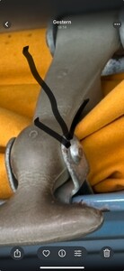

3. Mir fehlt der Beschlag am Knebel Mitte unten für das Klappdach. Der ist nirgendwo zu bestellen. Jemand eine Idee?

Ich kann nur zu Punkt 1 etwas beitragen. Mein Bus ist ein Westfalia von 3/73 mit Helsinki Ausstattung, also mit dem A-Dach.
Bei mir ist der Dachschrank mit zwei Haltebändern befestigt. Die sitzen etwa 10cm von der vorderen Kante entfernt. Des weiteren ist er hinten mit 5 Schrauben unter dem Dach im Verstärkungsprofil zwischen den Heckklappenscharnieren befestigt. Da Du aber den Hochschrank an der Scheibetürseite hast, muss das nicht identisch sein. Bei mir ist es jedenfalls original so gewesen. Bilder gehen erst am nächsten Wochenende, falls noch erforderlich.

laut der originalen Campmobile 70 Anleitung ist es beim Dachschrank wie folgt:
Den Knebel mit Beschlag gibt es z.B. bei CSP.
https://www.csp-shop.de/aufbau/gummi-ve ... 5384b.html
Stefan
- 5 Schrauben hinten zwischen den Scharnieren
- eine vorne rechts durch den Seitenschrank
- ein Haltewinkel vorne links mit zwei Befestigunsschrauben

die Blechlasche zum Einhaken hatte original noch einen weichen Kunststoffschonerüberzug -
kann man vielleicht mit transparentem Schrumpfschlauch nachmachen.
Der Knebel war bei mir auch eher elfenbeinfarben/weiß - nicht vergilbt oder gelb wie bei CSP.
Es gibt auch graue Repros aus USA bei Bus-Ok und anderen - aber ohne Anbauteile.
Die meisten neuen Knebel sind eher sehr hart / kaum dehnbar. Ich musste damals mehrere ausprobieren.

die verlinkte Anleitung ist vom Campmobile 67, da ist einiges noch anders. Es gibt z.B. keinen Dachschrank und der seitliche Schrank ist mit drei Schnellspannern befestigt.
Die für das Campmobile 70 gibt es bei thesamba.com:
https://www.thesamba.com/vw/archives/ma ... 0westy.php
Ich habe bei mir auch den hässlichen gelben Knebel aus dem Set durch einen anderen ersetzt. Die Info mit dem Überzug ist klasse, da such ich mal was passendes raus.

Noch ein Nachtrag: ich habe keine wirklich guten neuen Knebel gefunden für das Klappdach. Meine von Bus OK sind einen Hauch zu lang. Die halten nicht wirklich. Daher sichere ich am hinteren Knebel zusätzlich mit einem kleinen Spanngurt vom Paulchen von der Felgensicherung.
