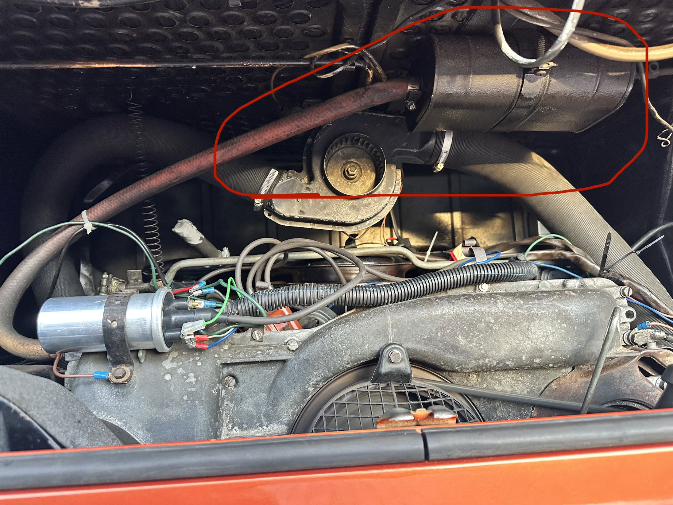

Danke für deine Antwort Norbert, aber ich meine dann wohl was anderes.
Ich habe das Teil im Foto eingekreist welches mit dem roten Schlauch zum Motor geht, auf der anderen Seite aber nichts angeschlossen ist .

Du hast einen US-Version mit Aktivkohlefilter (Charcoal Canister) für das filtern von Benzin- und Öldämpfen.
Ist auf der Ratwell Seite auch beschrieben.

Kann man das entfernen oder besser nicht ?
Danke für dein Feedback.

Kann weg... war nötig wegen gesetzlicher USA Auflagen, bei uns hier nicht.
Schlauch von Kurbelhausentlüftung geht dann direkt an den Luftfilter - auch von der Tankentlüftung.
hier Beschreibungen in Technischen Merkblättern von VW und im Bildkatalog:
https://www.vw-t2-bulli.de/michaelknapp ... _10-4.html
https://www.vw-t2-bulli.de/michaelknapp ... 02200.html
