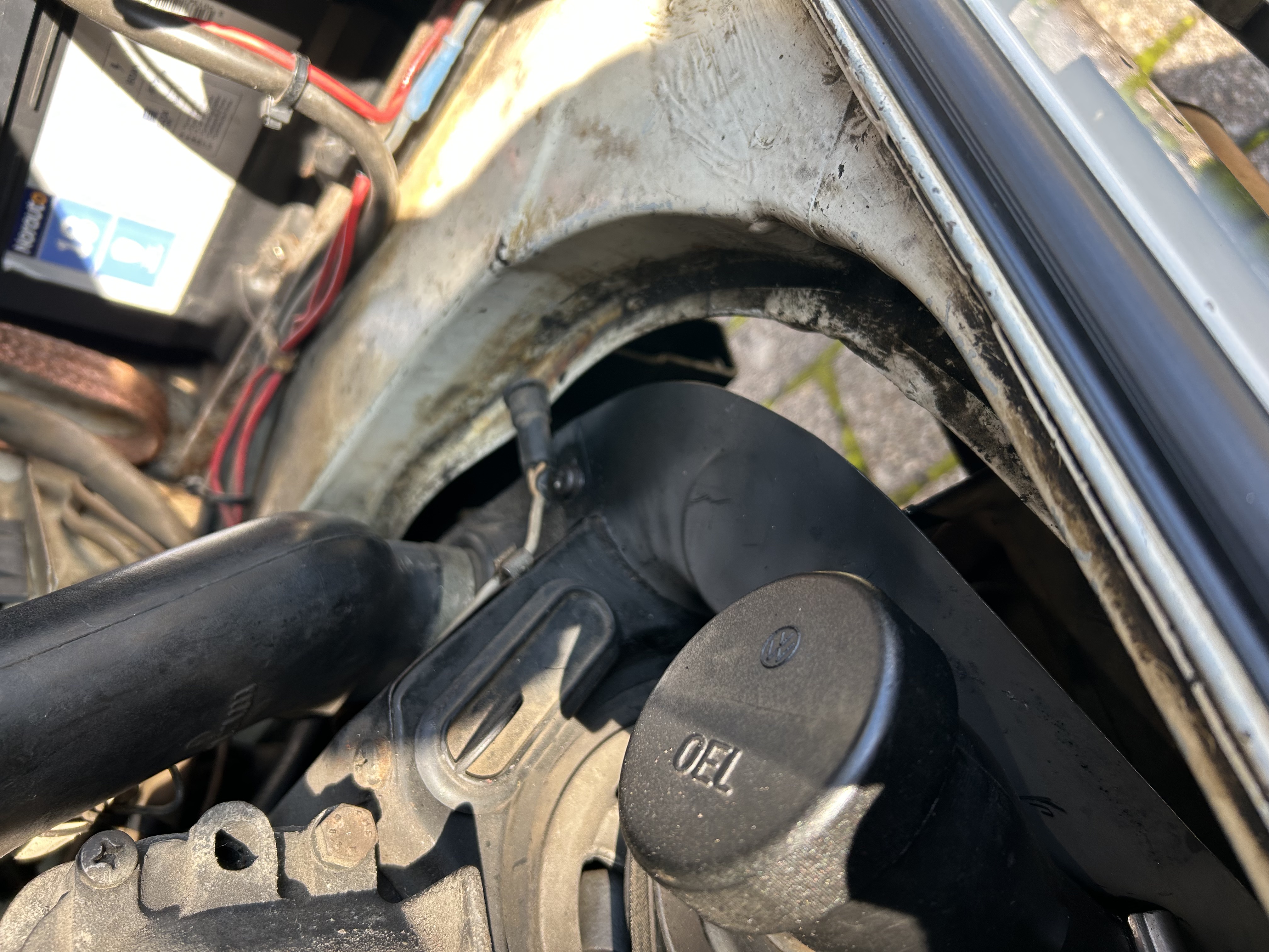

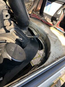

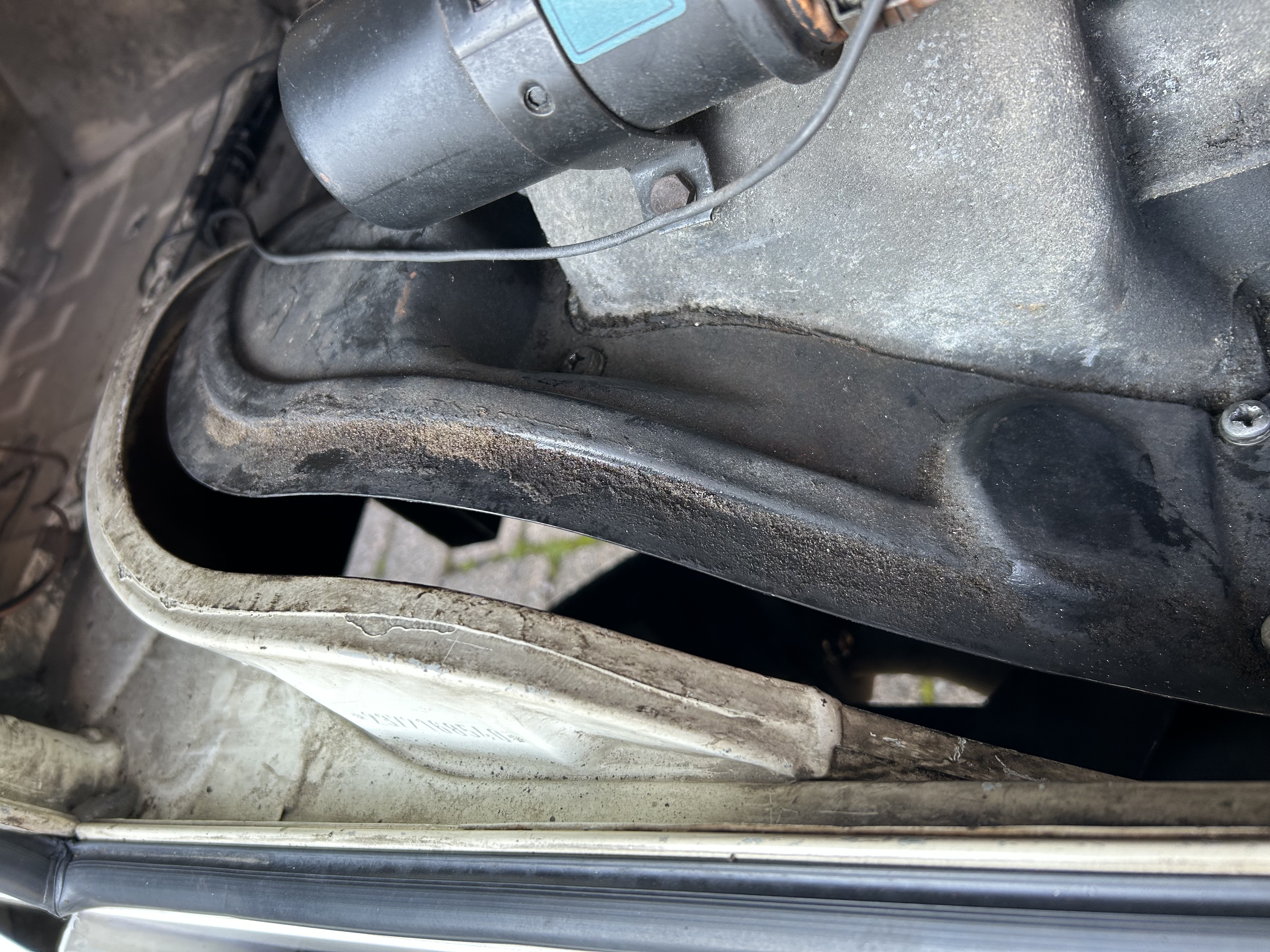

Hallo liebe Bulli-Freunde,
ein guter Bekannter, der eine Werkstatt für (luftgekühlte) Porsche betreibt, meinte heute, dass ich die fehlende "Dichtung" zwischen der Motor(aufhängung) und Karosserie ersetzen sollte zur Optimierung der Kühlung und Vermeidung von Schmutz.
Wie genau heißt diese Dichtung - sie war wohl früher aus Schaumstoff?
Gibt es eine Empfehlung für die Bezugsquelle?
Danke für Eure Antworten.

Hallo Thorsten,
Käfer61 hat geschrieben: 06.11.2025 13:54 dass ich die fehlende "Dichtung" zwischen der Motor(aufhängung) und Karosserie ersetzen sollte... Wie genau heißt diese Dichtung.
Ein Händlerbeispiel: https://www.wagenteile.de/shop_de/81322 ... 13225.html
oder hier: https://www.bus-ok.de/T2-Motorraumdicht ... 7R3bxAfAXX
PS: Die geschlossenporige Seite gehört nach unten!
