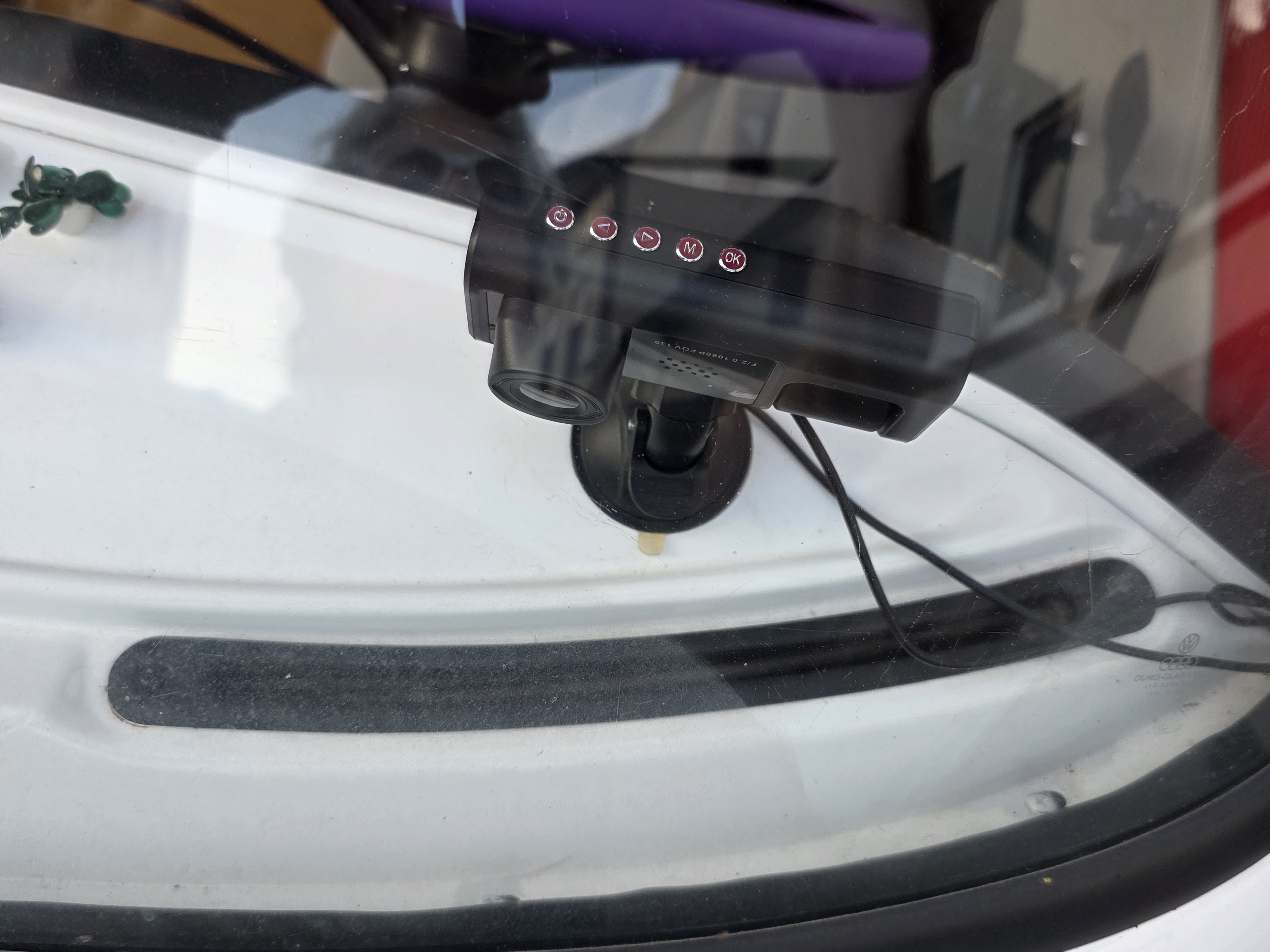

Ich meine nicht die runden Ausströmer, - laut Bildkatalog 25 - die links und rechts am Armaturenbrett sind. Die hab ich schon mit ner Hundetüte dicht gemacht
Nee, wie auf dem Foto die längs am Fenster - laut Bildkatalog 26 -.
Aber ich werd erstmal das Gitter abschrauben wie einige geschrieben habe.

Mich würde die Reflektion in der Windschutzscheibe erheblich stören. Kannst du gerne anders empfinden, du raubst dir aber auf jeden Fall Kontrast und damit Wahrnehmung/Wahrnehmbarkeit von was auch immer sich an und auf der Straße so tummelt.
