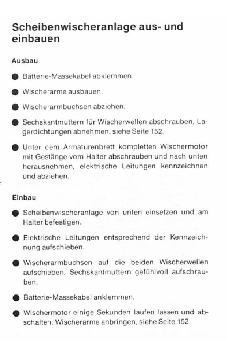

Kann man den Scheibenwischermotor eigentlich ausbauen, ohne das Armaturenbrett auszubauen?

Moin Friso,
Hier die Anleitung: Quelle: https://sowirdsgemacht.com/books/view/18#!150
Seite 150 und 152 als Ergänzung.
BTW: Entsprechende Literatur gibt es auch in unserem Shop: https://shop.bulli.org/Bulli-Buecher_s2
Ach ja. Vor Wiedereinbau den Wischermotor im ausgebautem Zustand laufen lassen und ausschalten. Dann hat man die definierte Endlage und kann das "Pleuel" in der richtigen Lage auf die Antriebswelle setzen. Ich hoffe, Du verstehst das wie ich es meine. Ansonsten kommen die Erkenntnisse, wenn Du das einmal ausprobierst. Die Wischerarme sollen ja nach Ausschalten rechts stehen bleiben.
Ja, geht. Wischermotor aber komplett mit Gestänge ausbauen. Ich hatte sogar noch Radio und Handschuhfach auch ausgebaut gehabt, um mehr Freiraum zu haben.
