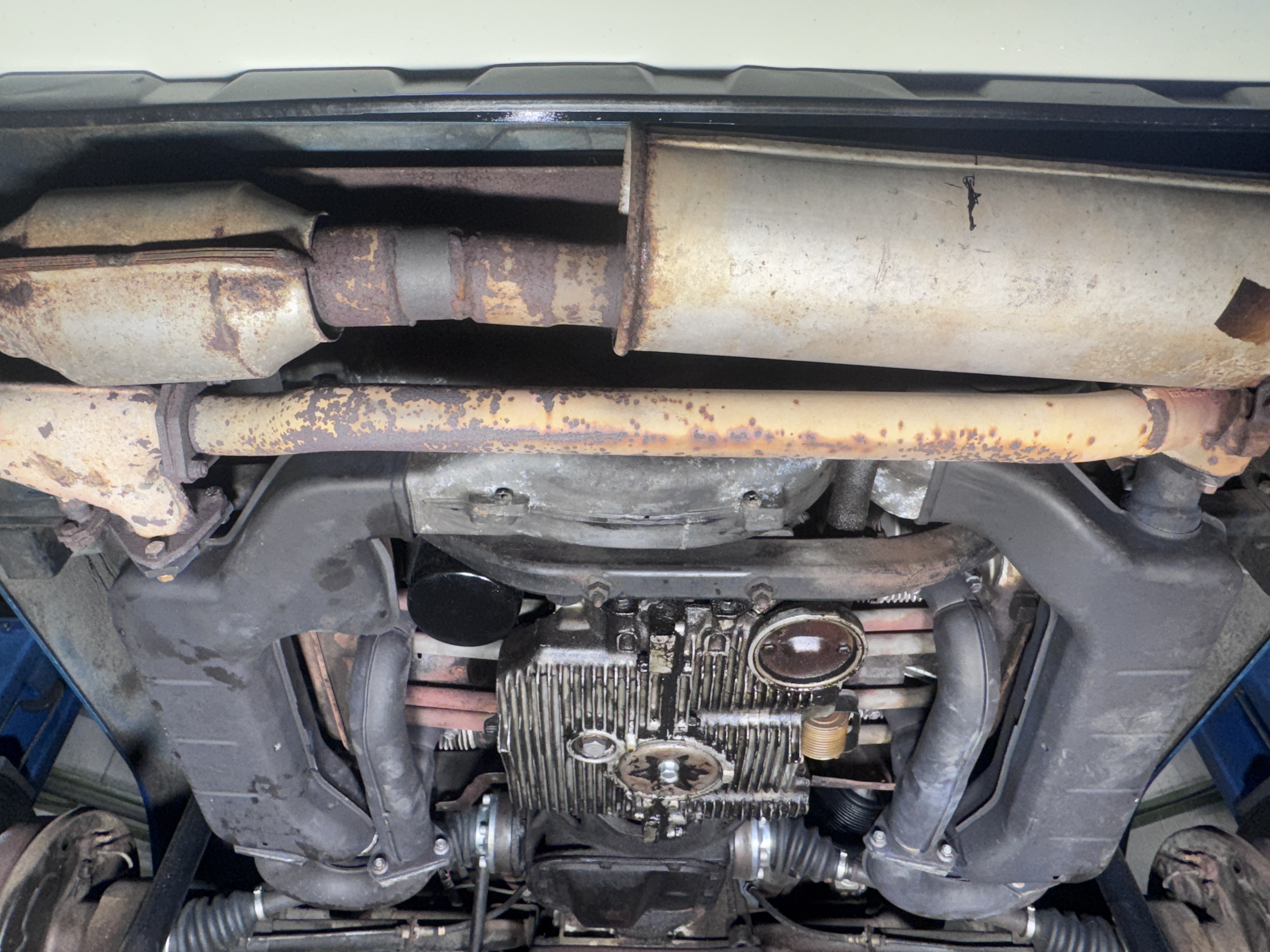

die Saison geht wieder los und ich möchte meinen 1977 T2b wieder flott machen. Es handelt sich um einen US Import mit GD Motor mit L-Jetronic Einspritzung und Automatikgetriebe.
Nach meiner Recherche fehlen mindestens die 2 großen Luftleitbleche (021119355B und 021119356C).
Ich bin mir aber nicht sicher, ob noch weitere Bleche fehlen. Bilder habe ich angehängt, kann gerne noch mehr machen.
Hat hier jemand Erfahrung damit?

Hallo Thomas,
die Bleche unten fehlen oft, sind gesucht aber erhältlich.
Du wirst wohl in den sauren Apfel beißen müssen und die für teures Geld kaufen müssen.

Hallo Ralph,
danke für die Bestätigung. Bei Bus OK kosten die zusammen 132€, das ist ja noch einigermaßen human. Kannst du erkennen, ob noch weitere fehlen?
Das Thermostat habe ich gerade ausgebaut und getestet, ich kann keinen Fehler erkennen. Bei Raumtemperatur hat es ca. 46mm Gesamtlänge und im kochenden Wasser zwischen 60 und 62. Bus-Höhle, kannst du mir kurz erklären wo du einen defekt siehst?
Ich habe 2 Fotos angehängt, ich hoffe es ist gut zu erkennen.
Danke und Grüße
Danke und Grüße

- Beiträge: 5188
Re: Luftleitbleche / Verblechung Typ 4 2.0 GD (US Einspritzer)
Moin Thomas,
ich befürchte die Luftleitbleche von Bus OK sind nur für die EU-Version.
Bei deinem US Bus werden die Bleche nicht passen.
Ich habe hier mal eine Sammlung von Ersatzteilnummern für die US-Busse gesammelt:
viewtopic.php?f=7&t=18525&start=10
Schau mal bei ralfs VW Teile, der hat zumindest Stand heute beide Bleche da.
https://ralfs-vw-teile.de/t2-transporte ... lysator-a3
Die haben für die Abgasrohre noch eine Ausbeulung und sind in keinster Weise mit den Teilen von BusOK kompatibel.
Das Geld kannst du dir sparen.
https://www.thesamba.com/vw/classifieds ... id=2786043021 119 355 D unten links 75 -78 (Bildkatalog Nr. 20) (Oder doch 021 119 355 C ?!?)
021 119 355B unten links 72-74 & 79 (Bildkatalog Nr. 20)
039 119 355A unten links 79 Californien (Bildkatalog Nr. 20)
021 119 356 E unten rechts 75 - 78 (Bildkatalog Nr. 21)

Hi Thomas,
super vielen Dank, ich habe sie bei Ralf bestellt, ich werde berichten ob sie passen

Bleche sind eingebaut und passen perfekt!
Danke für die Hilfe
