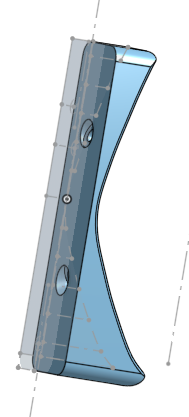

Wenn man bei den runden Stoßstangen des T2a bzw a/b vorne das Kennzeichen montieren möchte, dann kann man es ins Frontblech schrauben, irgendwie an die Stoßstange fummeln (mitunter auch entsprechend der Stoßstangenform nach oben oder unten geneigt), oder man bastelt sich etwas mit Metallbügeln zurecht.
Alternative: Diese schlanken Kunststoffklötze die sich exakt an die Form der Stoßstange anlehnen. Mit je zwei versenkten Schrauben montioert man die an die Stoßstange, das Nummernschild kann man dann mit Blechschrauben in diesen Klotz montieren.
Man braucht natürlich zwei von diesen Teilen, als Material empfehle ich wegen der UVG Festigkeit schwarzes ASA. Ausreichend Wandstärke und Infill (ich habe 65%) gewählt) damit die Blechschrauben fürs Kennzeichen auch halten.
