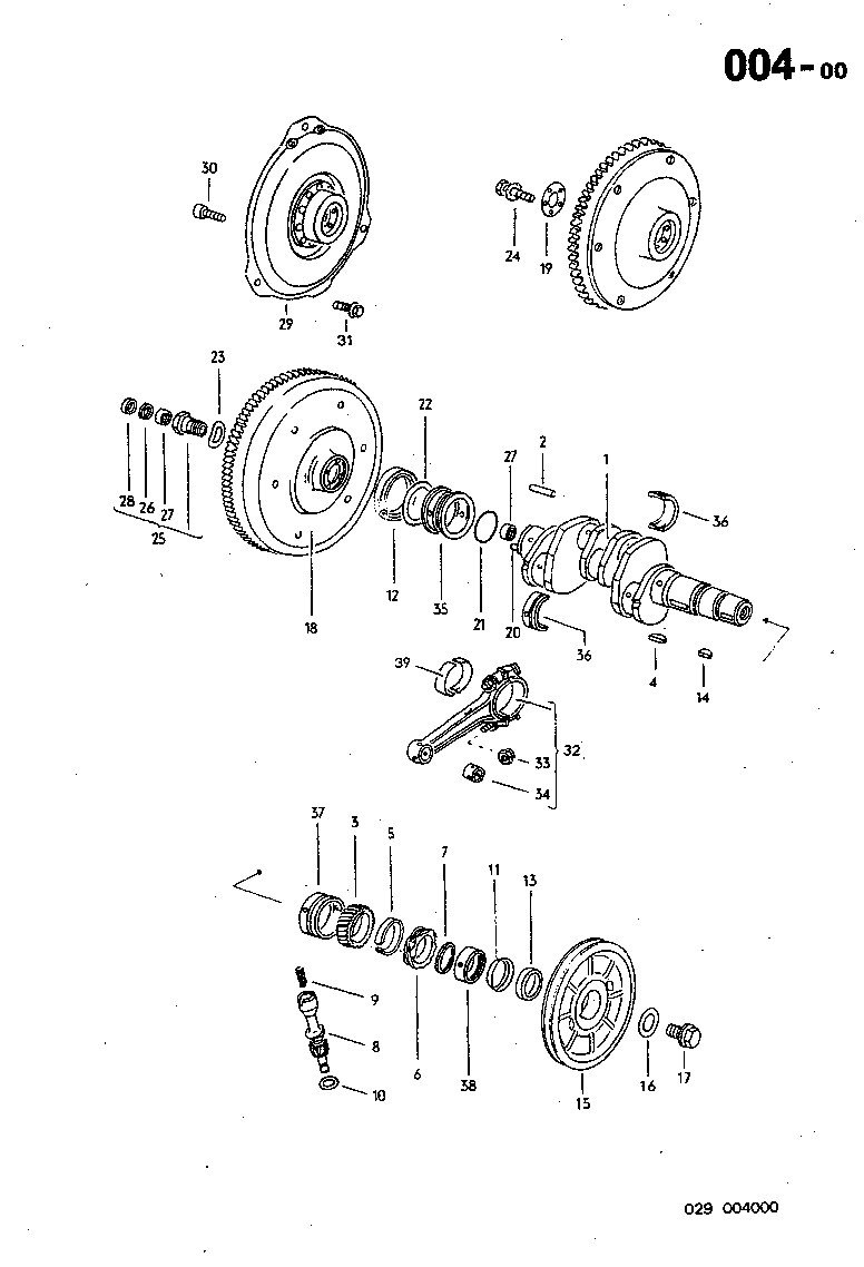

Beiträge: 5144
Re: Umbau Kupplung 1700 ccm Typ 4 Motor früher Version 1/73 210 mm auf 215 mm Version möglich???
Matthias S. hat geschrieben: 15.04.2026 08:53 Egal wie, beim Wechsel des Simmering auch die beiden O-Ringe in der Schwungscheibe wechseln.
Moin Matthias,
wenn du den O-Ring Nr 21 meinst, würde ich meinen es gibt nur einen und nicht zwei O-Ringe.
Insgesamt ist der Simmering ein großes Ärgernis. Gefühlt ist jeder dritte neue nach dem Einbau undicht.
Und leider kommt man da ja nicht gut da ran.
