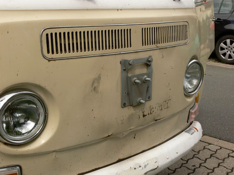

Und jetzt noch eine richtig besch... Sache, der ich mit dem Ersatzrad dran noch eine Weile aus dem Weg
gehen mag (fällt so fast nicht auf!) ... aber möchte einfach schonmal wissen wie ich das anstelle: Die Front!
Leider gut verbeult und unterhalb der Fensterscheibe nur mitm Pinsel lackiert ...
Muss man da gleich ein Rep.front einsetzen oder bekommt ein Fachmann das wieder mit ausbeulen
und spachteln hin ? ... die Frontscheibe muss dazu denke ich auf jeden raus, dann könnt ich auch gleich wieder
ne Dichtung mit Chrom einbauen .... bzw. einbauen lassen! Das trau ich mir handwerklich einfach nicht zu ...
Was mich halt bei komplett neu stören würde, dass es zur Patina des Rests nicht passen würde,
deshalb denk ich im Moment einfach so lassen und in 10Jahren mal den ganzen Bus lackieren ...
Was meint ihr?

Also zu deiner Front, so schlimm sieht sie ja gar net aus.
Das sind doch alles spuren aus 40Jahre.
Also für nen Karosserie Bauer der no ahnung hat, also einer der alten schule dürfte das kein Problem sein mit bissl ziehen und drücken und Hämmern Aber das würde dann bestimmt au ne stange geld kostet wenn du es machen lässt.
Front austauschen ist beim T2a ja leider net so leicht möglich, da soweit ich weiß es ja keine Frontbleche mehr gibt außer für großes Geld. Von daher würde ich die Ausbeulvariante vorschlagen.
Gruß Matze

Zum Thema Frontmaske: N Fachmann müsste das eigentlich wieder hinbekommen, nachdem ich gesehen habe was eine wirklich gute Werkstatt aus dem verunfallten 123er Coupé von nem Arbeitskollegen wieder rausgezogen hat, war aber auch nicht günstig... Für den T2a und -b gibt es keine originalen Frontmasken mehr, zumindest nicht in neu, da bräuchtest schon nen Spender. Der Scheibenausbau bietet sich in dem Zusammenhang sicher an, erleichtert das Ganze und die Wahrscheinlichkeit daß deine Scheibe überlebt ist wesentlich höher.

Überlege dir das gut mit der Frontscheibe
vergiss nicht bei deinen Planungen was da mit Sicherheit zum Vorschein kommt wenn du die Frontscheibe rausnimmst... :heul:
Sicher gibt das dann sowieso erhöhter Aufwand, dann kannst du das Frontblech gleich mitmachen lassen, und dann lacken lassen.
Bei ordentlicher Arbeit, (wenn du es nicht selbst machen kannst) vom guten Fachmann gemacht kommen da aber locker 1000 Euro zusammen.
so, oder schlechter sieht das meist aus...
