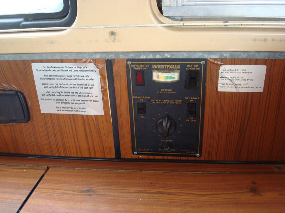

in meinem `79er T2b mit Westfalia Berlin (US-Version) wurde eine Batteriesteuerungskonsole o.ä. verbaut. Kennt sich vielleicht jemand damit aus bzw. hat vielleicht sogar technische Daten oder eine Anleitung dazu? Ich weiss jetzt auch nicht genau, ob sie nur für die Batterie ist, vermutlich steuert sie auch den Kühlschrank.
Wäre klasse, wenn jemand was dazu hätte.

ich habe schon ein paar Amis gesehen und einen auch zerlegt - so´n dolles Teil habe ich aber noch nie gesehen. Die untere Hälfte spricht doch dafür, daß da auch ne Ladeeineit dranhängt - hast Du irgendwo ein Ladegerät gefunden?
So auf ersten Zuruf würde ich meinen, daß das aus nem T3 kommt, da waren die schon ein wenig weiter mit den Elektrosachen. Aus dem T2 kenne ich immer nur so´n Kasten, der unten in der Sitzbank eingearbeitet ist. Scheint ne Art FI-Schutzschalter für 110V zu sein - also schon ein echtes Sicherheitsplus gegenüber unseren europäischen Versionen.
Ja, der Kühlschrank scheint (auch) über das Teil schaltbar zu sein - Du hast also auch einen Kühlschrank? Häufig ist in Amiland ja nur das Kühlfach ohne Kühleinheit (also so ne Art Kühltasche) verbaut worden. Ich tippe darauf, daß der obere linke Schalter ein zusätzlicher Schalter ist (neben dem an der Kühleinheit in dem Fach neben der Sitzbank) - praktisch, weil er deutlicher signalisier, daß der Kühlschrank an dn 12V zieht, wenn man den Motor auf der Fähre ausmacht und sich am Anleger wundert, weshalb der Anlasser so langsam dreht.
Ich würde mal bei thesamba.com schauen, da gibt es ja auch ne Gallerie, ob Du da mehr zu dem Teil findest. Sonst mal losschrauben und ein wenig vorziehen, da erklärt sich sicher ne Menge über den Kabelverlauf.
Und bitte: Uns auf dem Laufenden halten, finde das Teil wirklich bemerkenswert.

ein Ladegerät habe ich glaube ich in im Bettkasten drin. Ich habe es für einen Transformator o.ä. gehalten, da stand auch irgendwas über 110 V drauf. Der Kasten war etwas größer wie ein Pfund Kaffee. Der Kühlschrank (ohne Gasanschluß) ist in der Klappe direkt unter der Konsole und noch ein bischen Elektrokram in dem Fach daneben. Den nehme ich allerdings wohl raus und tausche ihn gegen eine Kühlbox. Den Platz kann ich als Stauraum auch gut gebrauchen. Ich glaube auch nicht, dass meine Batterien den alten Kühlschrank 2 Tage versorgen können. Ich lasse mich aber gerne eines besseren belehren.
Meinst Du, dass diese Konsole bei mir überhaupt Sinn macht? Hatte kurz überlegt, die externe Stromkühlbox auch darüber zu schalten. Ich weiss aber nicht nicht, ob das überhaupt funktioniert mit dem 110Volt-Teil oder ob ich mir den Spielkram nicht lieber sparen sollte und meine Zeit wichtigeren Dingen widme. Schließlich muss der Bus zu Ostern fertig sein.

die Kiste auf dem Bild würde ich an Deiner Stelle genau da lassen, wo sie ist. Es handelt sich um die rare, gesuchte und teuer zu bezahlende Original-Kühlbox. Habe das Teil auch, es ist genial! Besser als jeder Kühlschrank - aus der "fällt" die Kälte nicht einfach raus, wenn man die "Tür" öffnet. Möchte auch fast wetten, daß da ein nicht angeschlossener Anschluß für Gas dran ist. In dem Fach daneben (hat Lüftungsschlitze im Deckel, oder?) findest Du den Anschluß der Box - eine platzsparendere Variante wirst Du für den Berlin nicht finden, ich empfehle wirklich, daß so zu lassen. Der Kühl"schrank" ist klasse, hält auch bei 35° am Gardasee alles prima kalt!
Das Teil unter der Bank kann möglicherweise tatsächlich raus, weil 110V. Ich hatte das in nem Schlachter und es zunächst nur in meinem Fundus begraben, ohne mich damit weiter auseinander zu setzen. Kann wohl sein, daß das ´n Ladegerät ist - dem ich aber nicht vertrauen würde, weil eben 110V.
Vorschlag: Laß mal den Kasten in der Wand - Du wirst sowieso kein Funier finden, daß das Loch ordentlich verschließt. Der frißt da ja auch kein Brot, was willste mit der Wand sonst machen? Stattdessen gehen wir mal Deinem Kühlschrank auf den Grund - mal sehen, ob wir den nicht an 12V und 220V rankriegen. Willste Gas in den Bulli, dann ergründen wir das auch noch. Nur nichts rausreißen oder kaputt machen!
Mach noch ein paar Fotos, auch vom Inhalt des Nebenschranks, dann hier nen Thread auf und stell die ein. Das finden wir schon raus, ob Du den zum Laufen kriegen kannst!

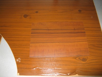

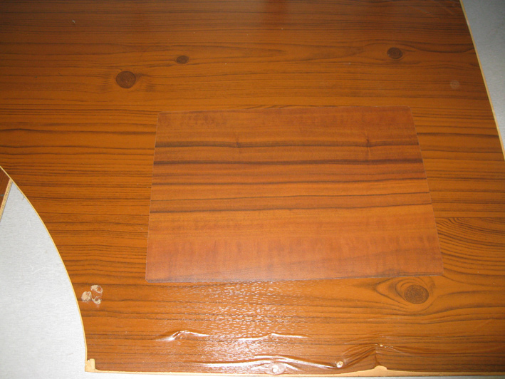

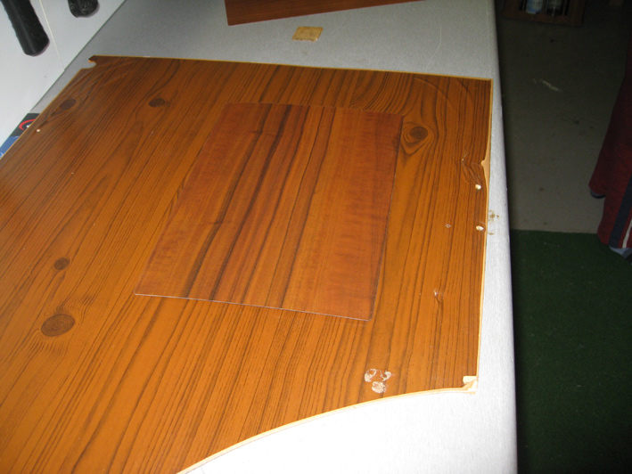

Ich habe allerdings doch ein Funier gefunden, welches ganz gut passt. Ich werde mir evtl. die gesamte Ausstattung neu beschichten. Muss das aber erst noch mit einem Tischlern durchsprechen. Ich füge die Funierbilder mal an.

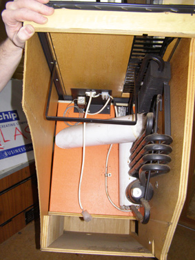

Ich habe jetzt mal ein paar Bilder vom Kühlschrank bekommen und habe auch technische Daten für die Konsole finden können. (Danke hier an Michel Abbühl aus der Schweiz)
Bei dem Kühlschrank handelt es sich um das Modell "RC 152". Standardmäßig ist der Kühlschrank bei den Amis nicht an Gas angeschlossen. Harald, kannst Du einen stillgelegten Anschluss erkennen?
