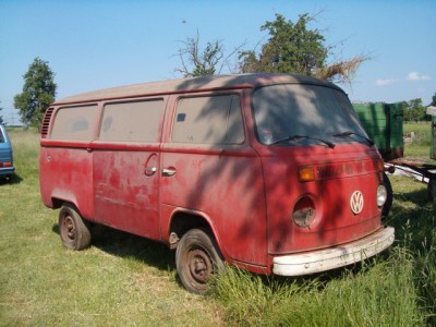

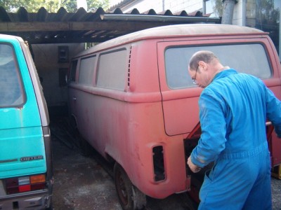

Ich versuch mal hier eine kleine Restauration zu dokumentieren.
Also ich hab im Sommer 08 durch Zufall zwei Bullis in einer Hinterhofwerkstatt gefunden, sie dienten dort seit ca. 15 Jahren als Lagerraum. Ich hab sie kurzerhand für wenig Geld gekauft. Den einen, ein 73er Typ4 Kasten musste ich töten, den anderen 76er Typ22 mache ich jetzt so pöapö wieder fitt. Mal sehen was draus wird.

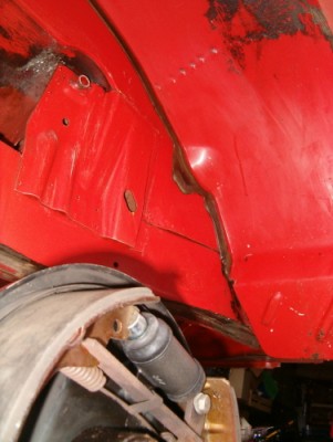

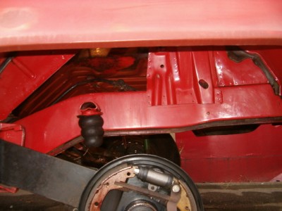

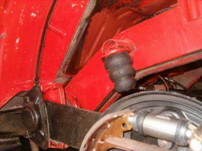

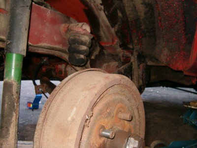

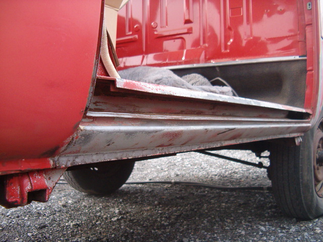

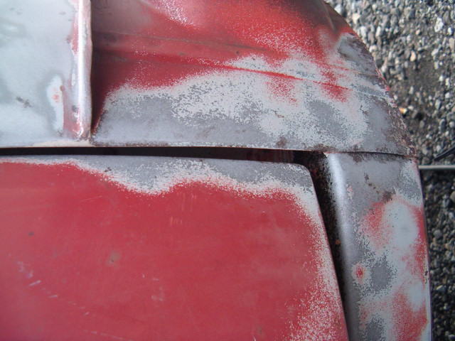

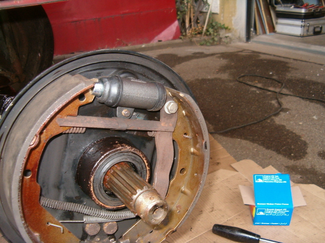

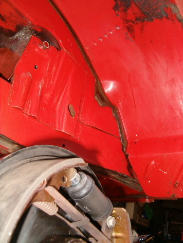

Zuerst mal die Bremsen vo- und hinten kompl. erneuert. Inkl. Schläuche und Leitungen. Heckabschlußblech neu eingeschweißt (Danke Andreas für die prima Arbeit).
Radkästen vo. und hi. erst mit Heißluftföhn und Spachtel grob gereinigt, den Rest vom U-Schutz mit Benzin und Pinselreiniger abgewaschen (Danke an meine Frau die den Gestank im Bett ertragen musste).

Re: Ein Bulli kommt wieder auf die Straße, Bilder
Ich mach das lieber alles in der GarageBulliUli hat geschrieben:... den Rest vom U-Schutz mit Benzin und Pinselreiniger abgewaschen (Danke an meine Frau die den Gestank im Bett ertragen musste).
burger hat geschrieben: Ich mach das lieber alles in der Garage
Aber trotzdem Respekt: Dolle Geschichte, dolle Bilder!

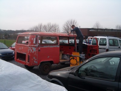

aaahrg, Ende November hat der Lackierer den Bus abgeholt und dann 2 Monate nackig draußen stehen lassen, dann ist er nach mehrmaligem drohen zum Sandstrahler gekommen, da stand er bis gestern, heute ist er wieder beim Lackierer---- nix ist passiert

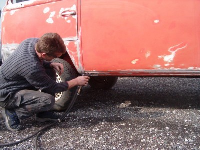

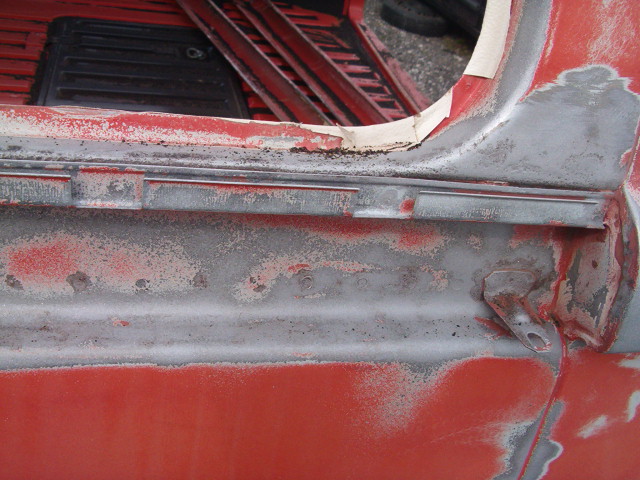

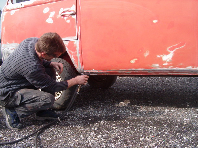

14.03.09 endlich schönes-trockenes Wetter.Der Bulli steht draußen beim Lackierer und dieser strahlt mit einem mobilem Strahlgerät munter drauf los. Das Zeug sieht aus wie Mini-Lava-Asche. Kennt sich jemand damit aus von wegen Effektivität ? sieht aber bis jetzt gut aus.
Hoffentlich läst der den nicht gestrahlt draußen stehen, sonst hält die lackierung nicht lange
Ist das Strahlgut nicht Sondermüll???? Wie macht der das draußen mit der Entsorgung....?
