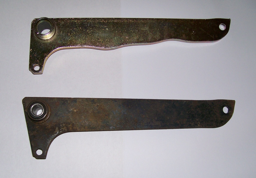

hier ein Bild von den beiden verschiedenen Bremshebeln. Der obere Bremshebel ist für Fahrzeuge mit BKV. Der untere Hebel ist für Fahrzeuge ohne BKV.
Ich hoffe somit ist endlich Klarheit geschaffen.

oh vielen dank. ja den unterschied sieht man im eingebauten zustand wohl kaum.
danke dir.
