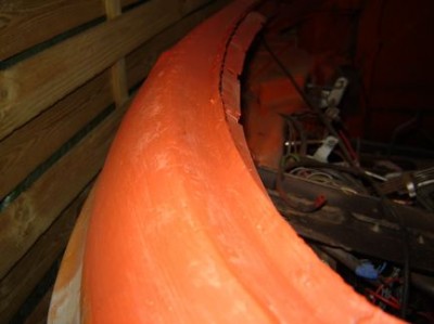

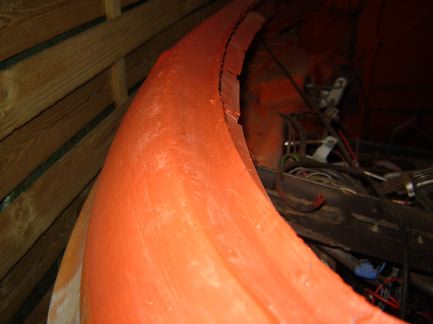

Hallo, ich bins wieder und hoffe das einer mir helfen kann.
Ich benötige einen Scheibenrahmen für meinen T2b. Der untere Teil war weggerostet und mein Vorgänger hat dort viel Müll fabriziert, den ich jetzt ausbaden kann. :tear:
meine Frage lautet:
was ist besser, ein 2 oder 3 geteilter rahmen?
was muß ich beim raustrennen beachten?
und wo bekomme ich den am günstigsten her?
danke für eure antworten :D
gruß wolfgang
luftgekühlte Grüße
Wolfgang aus der Eifel

Hab meinen 3 teiligen von: http://www.vw-teile.com/front.htm . IG T2 Mitglieder bekommem einen Preisnachlass. Verarbeitet noch nicht, da ich noch Angst habe :-)

ich würde eine komplette Frontmaske kaufen und von der die Teile übernehmen, die es zu ersetzen gilt. Den Rest der Maske kannst du als Blech für andere Reparaturen verwenden.
Diese Lösung ist bestimmt eleganter als den dreiteiligen Rahmen zu verbauen.

Ich habe die Blecharbeiten eigentlich alle fertig außer dem Scheibenrahmen. Gibt es den denn nur als ganzes Frontteil, was ja auch eine Kostenfrage ist ( der Bulli wird mich auch so schon teurer als erwartet) oder als 3 teiliges Teil. Wo ist das Problem bei dem 3 teiligen.
Wenn ich schonmal dabei bin: ich brauche auch noch ein Radbolzen mit Radmutter. Da ist einer bei mir abgebrochen und bei VW ist er nicht mehr Lieferbar. SWer weis wo man den noch herbekommt

Ich hab bei mir das dreiteilige Reparaturblech genommen. War allerdings ne ziemliche Fummellei bis das passt. Die Bleche waren bei mir nicht besonderes gut gebogen und passten daher nur schlecht. Bestellt habe ich bei Käfer-Co, denke aber dass die bei den anderen Anbietern sehr ähnlich sein werden. Nen Hersteller war nicht angegeben.
Wie gesagt, ist günstiger als die kompl. Front, aber auch mehr Arbeit.
Ich würde beim nächsten Mal auch den kompletten oberen Teil der Front tauschen.

ich habe das blech selber angefertigt, da das reparaturblech bei mir die fläche eh nicht abgedeckt hätte.
außerdem muß man dieses reparaturblech so nacharbeiten, dass man gleich eins selbst machen kann.

Ja würd ich dir auch raten :thumb: Ich hab mal so ein Satz in den händen gehabt und der war echt MEGA mies .

:tear: soll das heißen ich hab nun Schrott? Fensterrahmen durch, kann nicht dengeln.

Kann sein das du damit gut hinkommst aber für "Mich"ist es nix sorry
