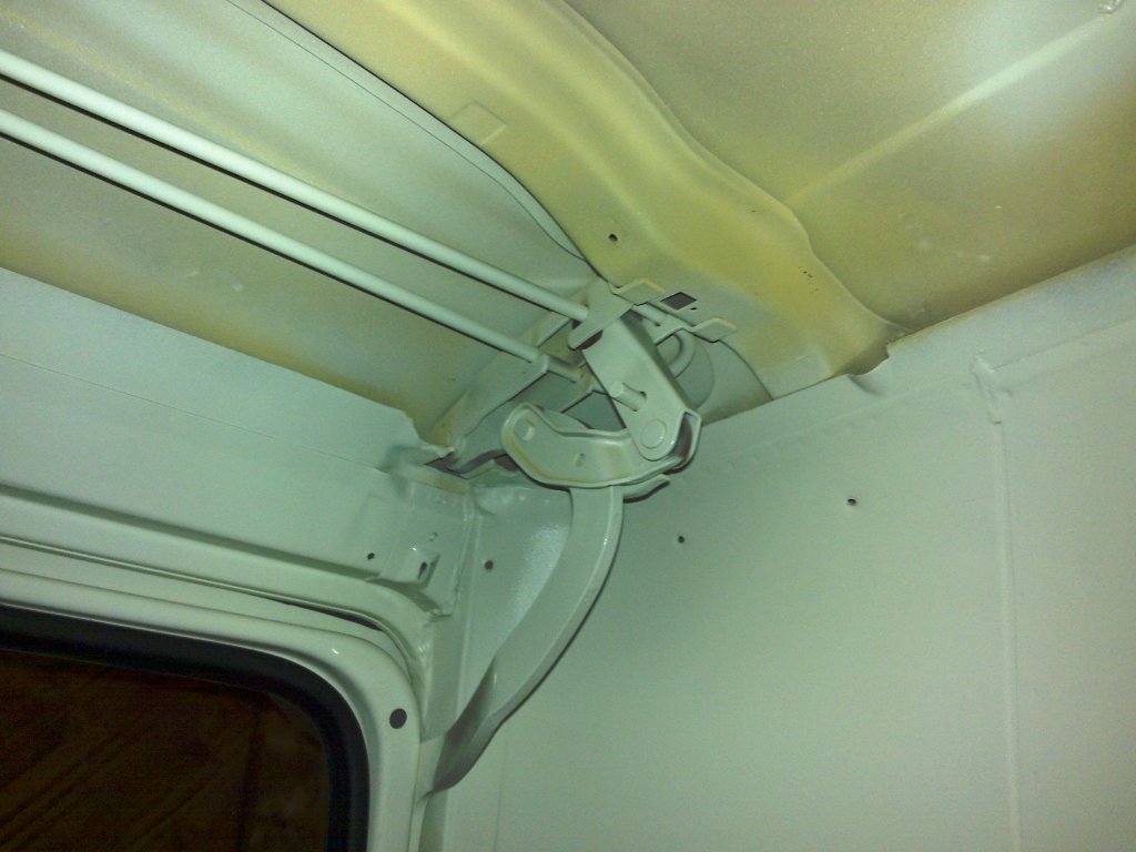

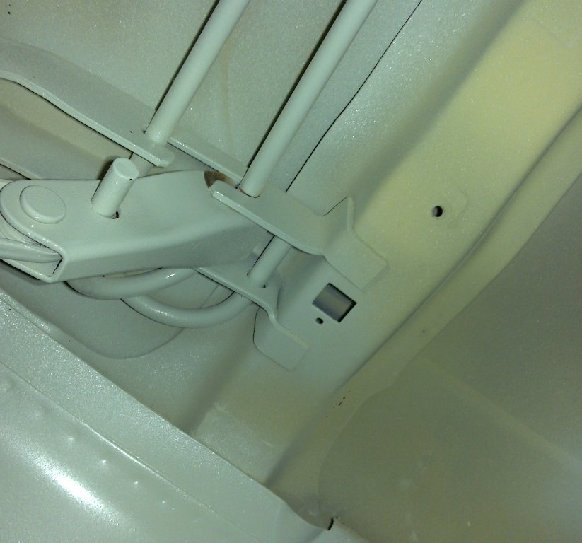

das hab ich mich auch schon mal gefragt!
weil es ja sogar so eine ausnehmung für einen schalter gibt...
nur weiß ich nicht wie der betätigt werden soll...
der bügel des federmechanismus komt da ja gar ned hin!

Ob es den ab Werk gab, kann ich dir nicht sagen, aber da es ja den entsprechenden Ausschnitt für den Schalter vor dem (in Fahrtrichtung) linken Scharnier der Heckklappe gibt, ist eine Nachrüstung eigentlich ganz leicht.
Wie Bensch schon sagt, reicht das Scharnier der Heckklappe im geschlossenen Zustand allerdings noch nicht ganz ran, so dass du noch einen kleinen Winkel anbringen musst, damit der Schalter dann auch betätigt wird.
