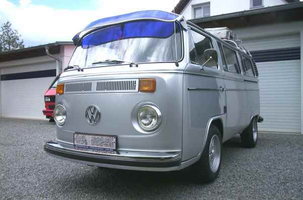

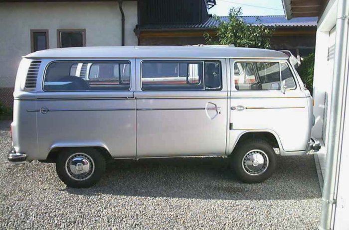

Hier zwei Bilder vorher nachher, vorne etwas tiefer (umgeschweißt) hinten nix gemacht. Übrigens vorne u. hinten viel Arbeit :heul:
sitzen zwei mit je 80 kg vorne drin geht es nochmal 5 cm runter... dann passt das optimal leicht keilförmig.
Gruß Heinz

Ja, denk ich mir, deswegen will ich das Ding ja auch nur in der Waage haben, also redet man ja ca. über 5,6 cm vorne und 2,3 cm hinten...oder halt nur vorne.
@Heinz: das mit den Hülsen hört sich interressant an. Wenn meiner so liegt wie dein Silberfisch wär ich schon vollauf zufrieden. Hast Du da was genaueres (Bilder)?
