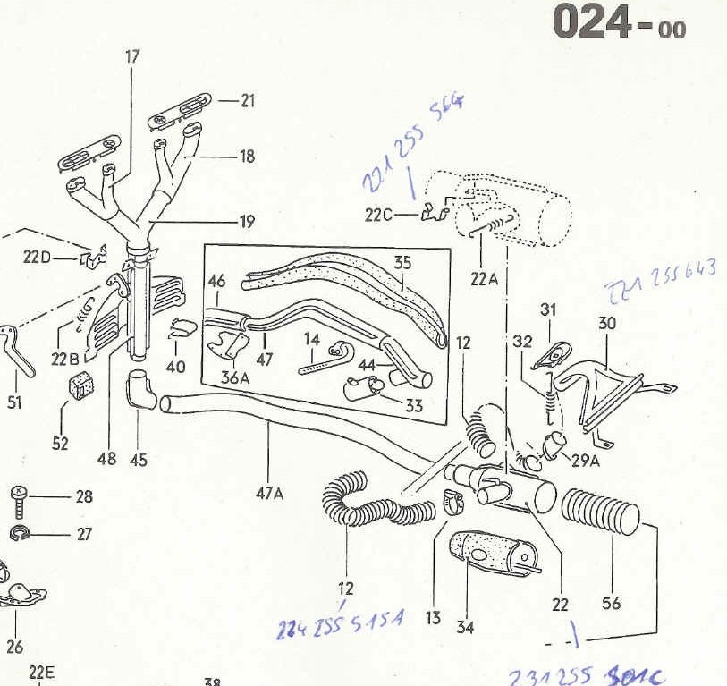

Hallo Andre,
hier ein Bild aus dem Teilekatalog.
Das Teil 22 gibt es in 6 Ausführungen.
1. Ohne Stutzen.
2. Ohne Stutzen mit Halter für Fühler für Unterflurheizung .
3. Nur linken Stutzen (für Warmuft unter Trennwand).
4. Nur linken Stutzen mit Halter für Fühler für Unterflurheizung.
5. Beide Stutzen.
6. Beide Stutzen mit Halter für Fühler für Unterflurheizung.
Der Durchmesser für die Schläche ergibt sich aus dem Durchmesser der Stutzen. Die Pappschläuche sind mehrlagig zur Isolierung.
Hift das erst einmal?

Hallo Andre,
zu dem, was Andreas bereits geschrieben hat, könnte ich ein paar zusätzliche Details beisteuern. Ich habe nämlich kürzlich die ganzen Heizungsschläuche nachgemessen (Bj. 78), weil mir in einem Lager ein dicker Wellschlauch in die Hände gefallen war, von dem ich nicht wusste, wohin er gehört.
Also:
Teil 47A ist ein doppelwandiger Schlauch, innen gewellte Pappe und außen Wellkunststoff, Durchmesser 90 außen, 80 innen, Nummer 211 255 825 C oder 211 255 785 F (bin mir aber bei den Nummern nicht sicher).
Teil 56 ist das gleiche, aber Durchmesser außen 100, innen 90 und ca. 950 lang.
Teil 12 ist nochmal das gleiche, aber Durchmesser außen 70, innen 60 und ca. 550 lang.
Teil 15 ist ein flexibles Rohr mit Metallgewebeeinlage, Durchmesser innen 65 und ca. 350 lang (113 255 357 B).
Teil 4 ist normaler einwandiger Heizungsschlauch, Durchmesser innen 50 und 200 bzw. 250 lang.
Ich nehme an, VW hatte gute Gründe, nicht überall den gleichen Schlauch einzubauen. Deshalb würde ich von den Durchmessern auch nicht ohne Not abweichen.

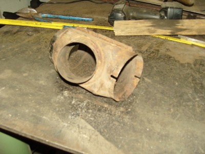

Ja, das Bild kannte ich, aber ist etwas schwer nachzuvollziehen, wenn man das alles noch nie gesehen hat :(
Das ist das einzige, was ich finde, wo ich denke, das könnte unter Umständen zur Heizung gehören ... Ist das eins von den abgebildeten Teilen?
Wenn ich das jetzt richtig zusammenpuzzel brauch ich: Die Flexiblen Rohre von den Heizbirnen, jeweils ran an die Rohre über die Hinterachse (wurde ja grad angesprochen, dass man auch da nen Flexschlauch nehmen könnte), dann ein Y-Stück (hat das zufällig noch jemand über? ), ein T-Stück (ist das das auf dem Foto?), einen langen Schlauch oder Rohr, wie ein T-Stück (oder hier das von Foto?) und dann der letzte Schlauch über die Vorderachse (oder hier besser ein Rohr?)
Stimmt das soweit? :oops:

Hallo Andre,
der von dir abgebildete Klappenkasten sitzt zwischen dem Y-Stück und der Unterflurheizung. Ohne Unterflurheizung wird das Teil nicht verbaut. An den Stutzen kommt ein geformtes Gummirohr an den dann das Umluftgebläse angeschlossen wird. Das Umluftgebläse sitzt in einem Rohrstück welches durch den ovalen Durchbruch im hinteren Querträger läuft. Das andere ende endet im Innenraum unter der Rückbank.

Andreas
das mit der Unterflurheizung verstehe ich nicht. Bei dem abgebildeten Teil handelt es sich doch um das Teil 22 in Ausführung 3 (Nur linken Stutzen (für Warmuft unter Trennwand)), oder? Sieht zumindest genauso aus wie bei mir.
Ich habe aber keine Unterflurheizung?!
Christoph
Bus-Hoehle
Beiträge: 873
Registriert: 13.08.2008 12:48
IG T2 Mitgliedsnummer: 48
Re: Heizung - Verlauf und Teile
Beitrag von Bus-Hoehle »
Hallo Tweety,
das siehst du falsch. Das Teil auf dem Bild ist auf der Ersatzteilzeichnung nicht drauf. Es wird nur bei der Unterflurheizung BA6 verwendet.
Gruß aus Leverkusen,
Andreas

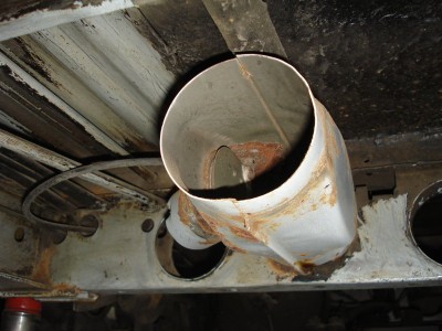

Blackbeard
Beiträge: 125
Registriert: 28.10.2007 21:25
Beitrag von Blackbeard »
Jo, das Teil auf dem ersten Foto kommt bei der Unterflurheizung dran und genau gegenüber dem letzten Foto.
