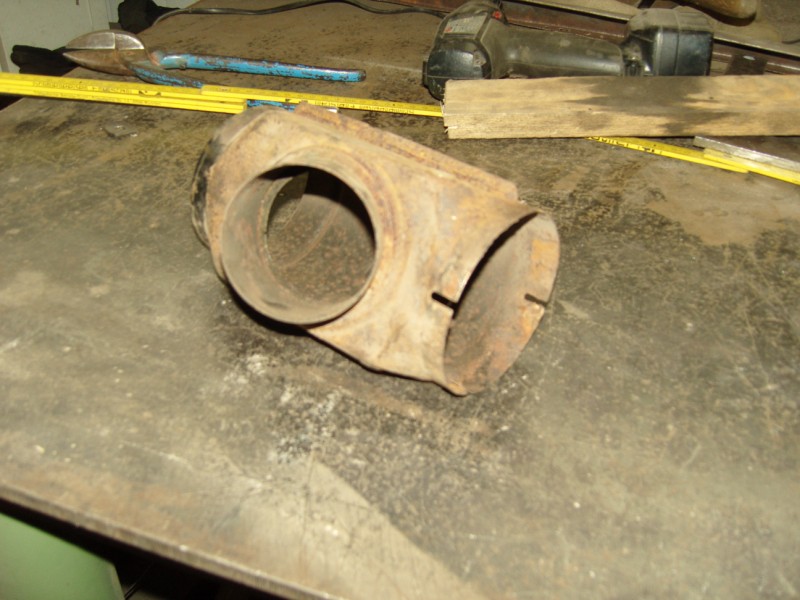

Ja, das Bild kannte ich, aber ist etwas schwer nachzuvollziehen, wenn man das alles noch nie gesehen hat :(
Das ist das einzige, was ich finde, wo ich denke, das könnte unter Umständen zur Heizung gehören ... Ist das eins von den abgebildeten Teilen?
Wenn ich das jetzt richtig zusammenpuzzel brauch ich: Die Flexiblen Rohre von den Heizbirnen, jeweils ran an die Rohre über die Hinterachse (wurde ja grad angesprochen, dass man auch da nen Flexschlauch nehmen könnte), dann ein Y-Stück (hat das zufällig noch jemand über? ), ein T-Stück (ist das das auf dem Foto?), einen langen Schlauch oder Rohr, wie ein T-Stück (oder hier das von Foto?) und dann der letzte Schlauch über die Vorderachse (oder hier besser ein Rohr?)
Stimmt das soweit? :oops:
André

der von dir abgebildete Klappenkasten sitzt zwischen dem Y-Stück und der Unterflurheizung. Ohne Unterflurheizung wird das Teil nicht verbaut. An den Stutzen kommt ein geformtes Gummirohr an den dann das Umluftgebläse angeschlossen wird. Das Umluftgebläse sitzt in einem Rohrstück welches durch den ovalen Durchbruch im hinteren Querträger läuft. Das andere ende endet im Innenraum unter der Rückbank.

das mit der Unterflurheizung verstehe ich nicht. Bei dem abgebildeten Teil handelt es sich doch um das Teil 22 in Ausführung 3 (Nur linken Stutzen (für Warmuft unter Trennwand)), oder? Sieht zumindest genauso aus wie bei mir.
Ich habe aber keine Unterflurheizung?!

das siehst du falsch. Das Teil auf dem Bild ist auf der Ersatzteilzeichnung nicht drauf. Es wird nur bei der Unterflurheizung BA6 verwendet.

Jo, das Teil auf dem ersten Foto kommt bei der Unterflurheizung dran und genau gegenüber dem letzten Foto.
