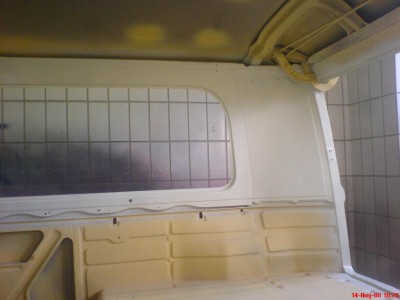

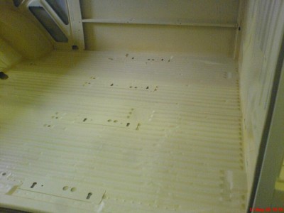

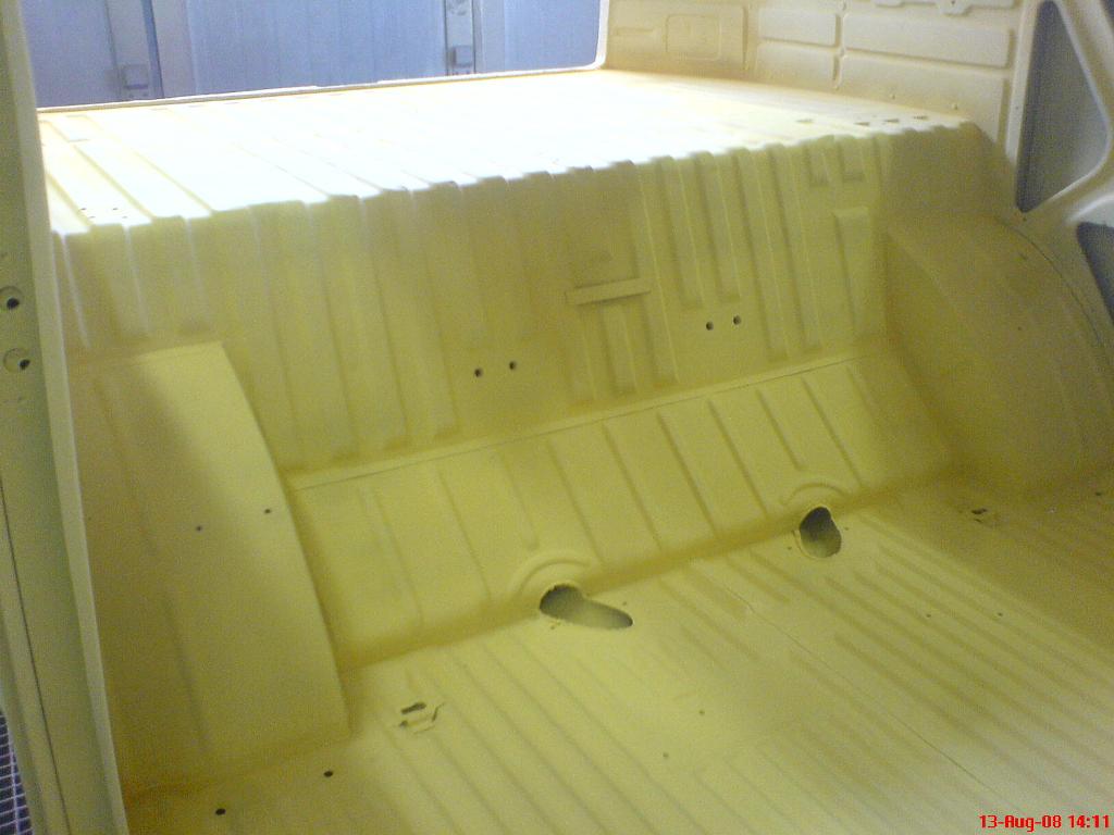

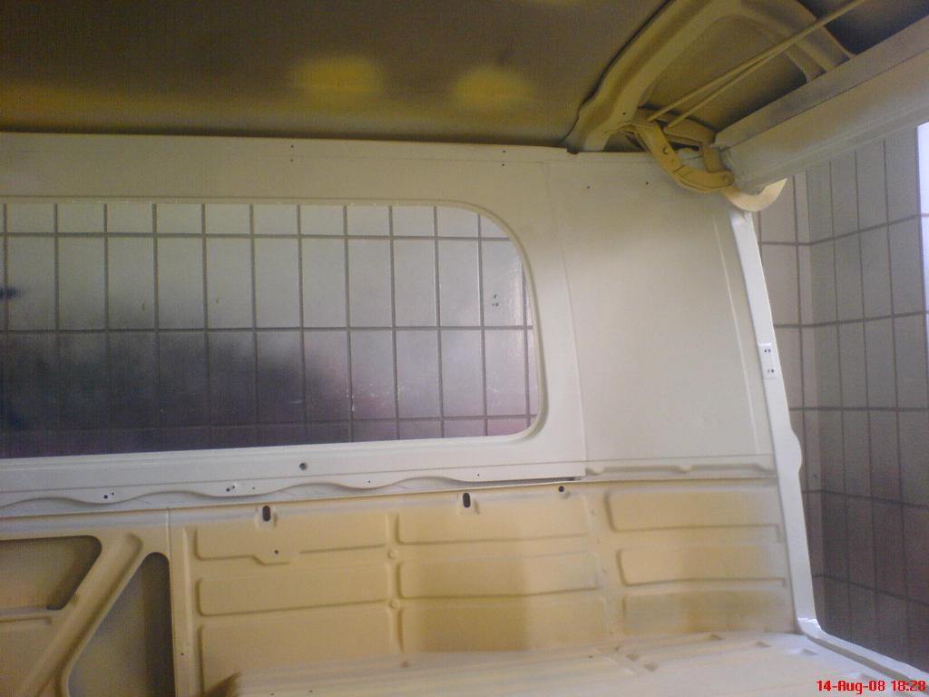

hier mal bodenblechbilder von meinem T2a/b!
im ersten bild, das loch gleich unter dem scheibenrahmen ist das loch für den gurt

Hallo, danke für die Bilder.
Sind denn auch Löcher in den c-Säulen? Da sollten zumindest welche sein. Deren Höhe bräuchte ich. Hinten will ich eigentlich keine Gurte haben, sondern nur für die mittlere Sitzbank.
