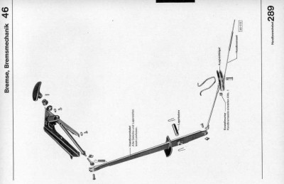

Nachdem nun wirklich fast alles aus dem Auto raus ist, stört mich vorne der Hebel von der Handbremse. Der ist unter dem Fussraumblech festgemacht und wippt dort lustig von einer Seite zur anderen, aber will da nicht raus. Ich seh auch nicht, was ich abschrauben könnte oder eine Sicherungsscheibe o.ä.
Bekommt man den denn irgendwie raus? Muss ja auch lackiert werden und im Fahrzeug ist das irgendwie ungünstig.

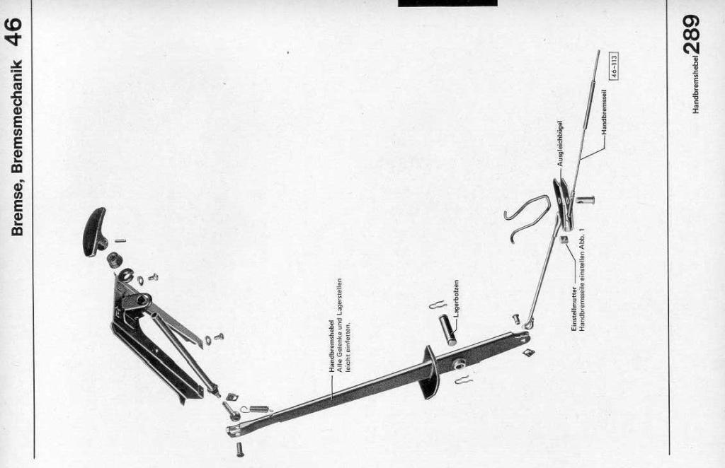

der Hebel ist mit einem Bolzen an der Karosserie fixiert, der von beiden Seiten mit einer Federklammer gesichert ist.
Den eigentlichen Griff mit der Zahnstange und die Zugtange zu dem Ausgleichshebel hast Du schon ab, oder?
Dann dürften nämlich nur noch die beiden Klammern zu entfernen sein.

wenn du das bild in besserer quali haben willst, dann schick mir eine pn!

Auf dem kleinen Bolzen hab ich gestern schon rumgehämmert, aber er wollte nicht so richtig raus. Aber jetzt bin ich mir ja sicher, dass er es ist, der raus muss, dann werd ich ihn schon dazu überreden ;)
