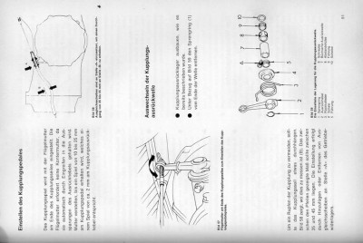

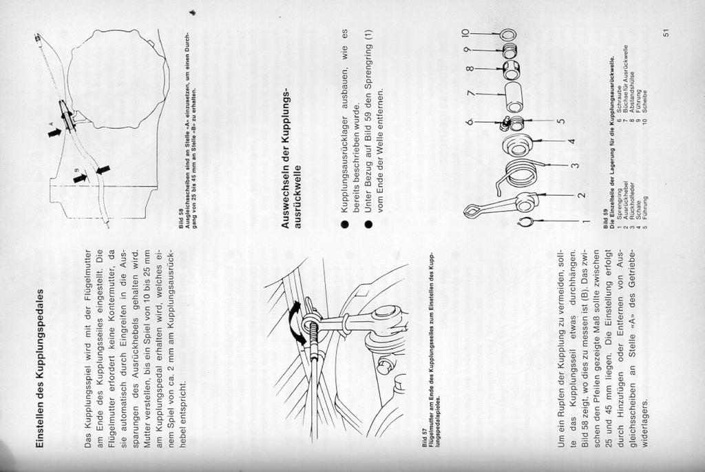

Hi,olle78 hat geschrieben:
@Daniel : Hast Du die Unterlegscheibe auf der Außenhülle drauf? ????????? Hauptbahnhof
Wenn Du´s nicht kapierst, fehlt sie vermutlich...
Die Außenhülle des Zuges endet doch am am Getriebe in einem Halter (Auf dem Scan etwa beim Buchstaben A). Und da, wo sie in den Halter reingesteckt ist, gehört noch eine Unterlegscheibe hin! Die sorgt dafür, dass 1.) sich die Kunststoffhülle des Außenzugs nicht am Metall des Halters zerreibt, und 2.) Erhöht sie die Vorspannung -bzw. Durchbiegung - der Außenhülle, was den Zug um ca. 1 cm verkürzt. Eben damit man die Flügelmutter nicht bis zum Anschlag reindrehen muss.
Daniel
