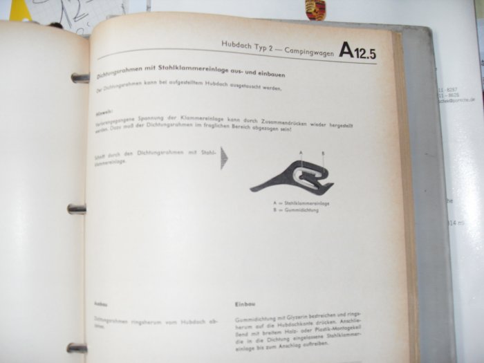

lt. VW Werkstatt Handbuch war beim Hubdach eindeutig der mit Lippe verbaut.. :schlaumeier:

Hallo Heinz,
HeinzT2a hat geschrieben:lt. VW Werkstatt Handbuch war beim Hubdach eindeutig der mit Lippe verbaut.. :schlaumeier:
Kann sein - ich habe nur an unseren zwei Hubdächern (aus verschiedenen Bundesländern) die gleiche Dichtung vorgefunden.
Entweder üblicher Ersatz über die Jahre - oder eben doch auch schon so ab Werk verbaut.
Die Werkstatthandbücher gehen selten auf Modelländerungen in solchen Details ein.
(z.B. für den Karmann gibt es trotz 20 Jahren Produktionszeit und einigen Änderungen nur die Werstattbuchseiten von ersten Modell)
Kann sein - muss nicht sein - ich weiß es nicht... :unbekannt:
Danke aber für den Hinweis mit Bild. :gut:
Hat jemand eine solche Dichtung im Betrieb - und kann etwas über Vor- & Nachteile sagen.

Aha,
meine Dichtung sieht von der Form her genau so aus, also mit Lippe und auch dieser Kante.
Ich kann mir bei meinem Bus schon vorstellen, das es sich noch um das Originalteil handelt.
Nur hat sich der Stahlkern verabschiedet.
Eine Quelle für dieses Profil wird aber wohl eher schwieriger zu finden sein, ... oder ? :dogeyes:
