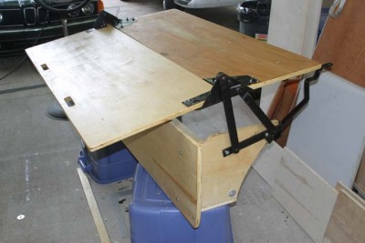

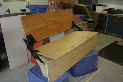

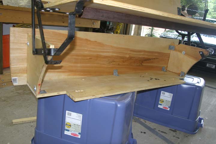

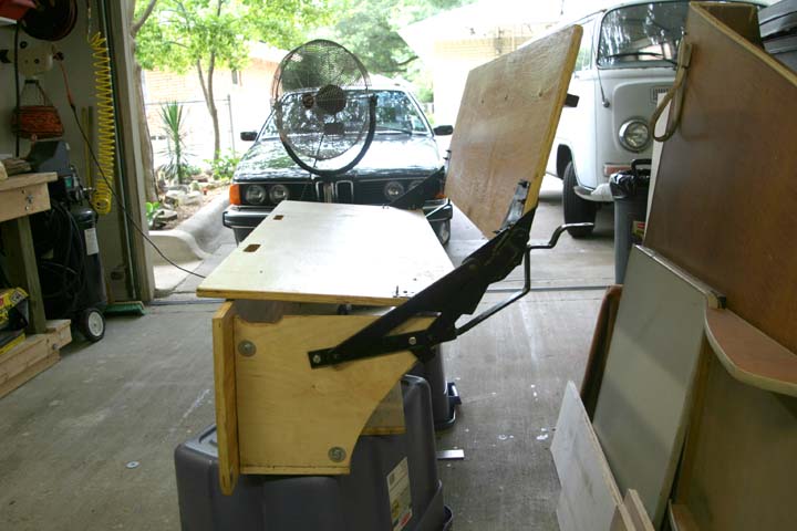

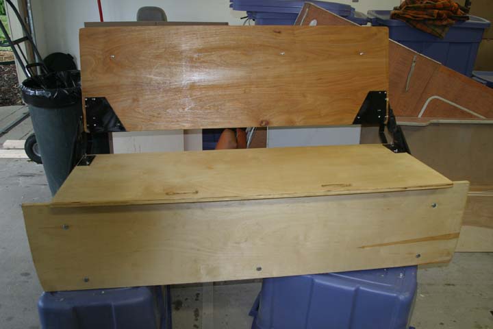

Hoffe Dir helfen diese Bilder:

und es steht ein Ami-7er vor der Garage....
Es fehlt ein verzinktes U-Profil oben auf er vorderen Platte (dort, wo die Platte der Sitzfläche aufliegt).

Das ist super! Damit kann ich schon viel anfangen :thumb:
Denn jetzt kann ich die Schaniere anschrauben und dann bastel ich mir erstmal n Pressspankasten an dem ich so lang rummach bis alles perfekt sitzt und dann bau ich den eigentlichen aus Tischlerplatte Furniert :dance:
