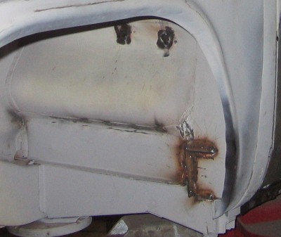

bin gerade voll dabei meinen T2 zu richten. Dabei weiß ich nicht die Bedeutung des oberen Querschlitzes und ob ich den einfach zuschweßen soll?
Wer weiß was??

Die Frage habe ich mir auch gestellt. Anfangs dachte ich mir, ich lass den mal lieber frei, weil da vielleicht der Innenschweller oder sowas noch Spielraum braucht oder so. War aber nicht an dem, die Stelle blieb bei mir jedenfalls einfach frei und ich hab zum Schluss ein "L" eingeschweißt, was mit dem senkrechten Schlitz zusammen mit dem Innenschweller und Wagenheberaufnahme verbunden war (Hab grad noch n Bild gefunden, siehe unten)
Ich hoffe die Konstruktion hilft der Stabilität ;)
André

Wo sind denn da original Löcher drin? Bei mir waren zwar auch Löcher drin, die waren aber so groß, dass ich sie nicht als original bezeichnen würde ;)

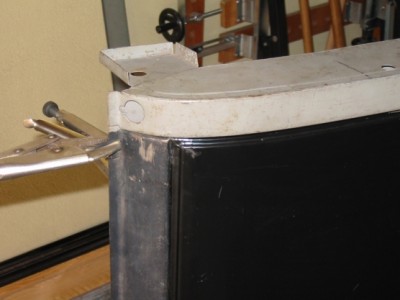

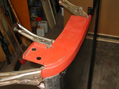

So sieht das Originalblech aus mit einem Loch
aber besser ist es du machst 2 rein so wie im selfmade Repro
Andy

Bei mir waren auch 2 drin, wie auf dem Bild. Ich dachte, das ist original?
Re: Schlitz im Spritzblech / Radhausblech
B.C. hat geschrieben:Bei mir waren auch 2 drin, wie auf dem Bild. Ich dachte, das ist original?
2 sind ja auch original, nur zur Beruhigung :D

@Klaus: danke für die Beruhigung. War etwas irritiert, aufgrund des Photos von Andy "So sieht das Originalblech aus mit einem Loch"....

Ja weiß leider auch nicht warum das "Original" Volkswagen Blech nur ein Loch hat :shock:
