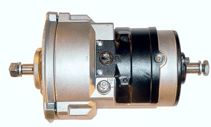

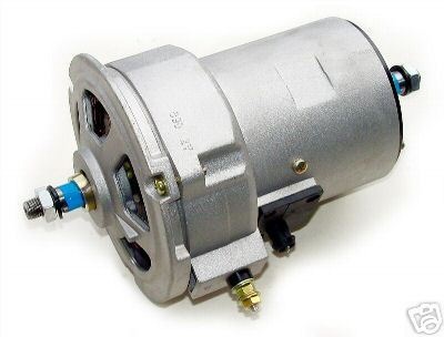

habe mal 2 Fotos angehangen.
Die Lima mit dem schwarzen Blechdeckel ist die die in meinem Bus ist.
Das Bild taucht auch bei Ebay auf zu Verkaufsanzeigen von Händlern.
Ruft man diese aber mal an und fragt ob sie sich die Lima mal anschauen können,
erfährt man das die den Unterschied garnicht kennen und es sich dann immer um die folgende
Lima handelt ( 2. Bild )
Gibt es denn evtl jemanden der mir sagen kann ob es die Drehstromlima in meiner Ausführung auch
von anderen Herstellern gab ? zb. Valeo oder Paris-Rhone etc.
Beste Grüße
Syro77
Beiträge: 28
Registriert: 29.07.2007 23:16
Re: Drehstromlima
Beitrag von Syro77 »
sorry, Bilder vertauscht beim einstellen
2.Bild im Text isr 1. Bild und umgekehrt, ich hoffe ihr wißt was ich meine :-)

Da hat sich nur mittlerweile die Gehäuseform geändert, das macht nix. Solange die Anschlüsse die Gleichen sind, sollte es kein Problem geben.
Es gab früher noch eine Drehstromlima mit externem Regler, aber die hatte drei Anschlüsse.
