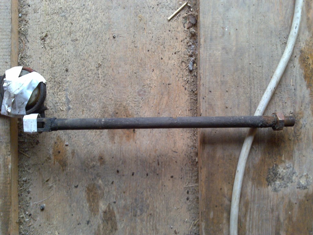

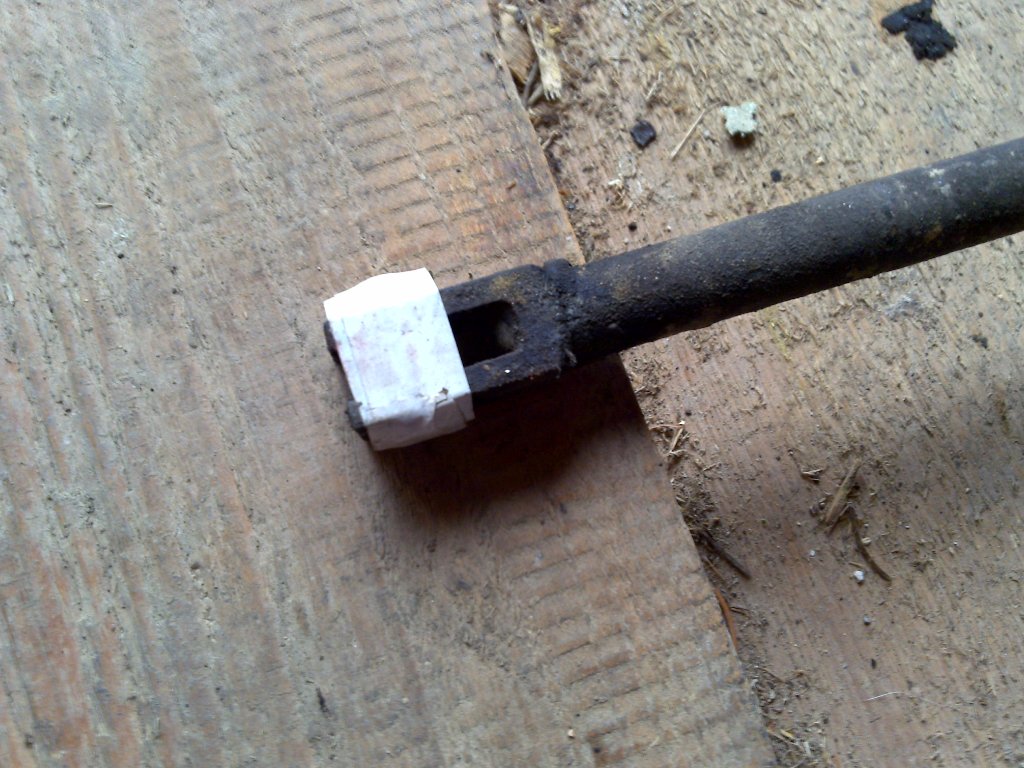

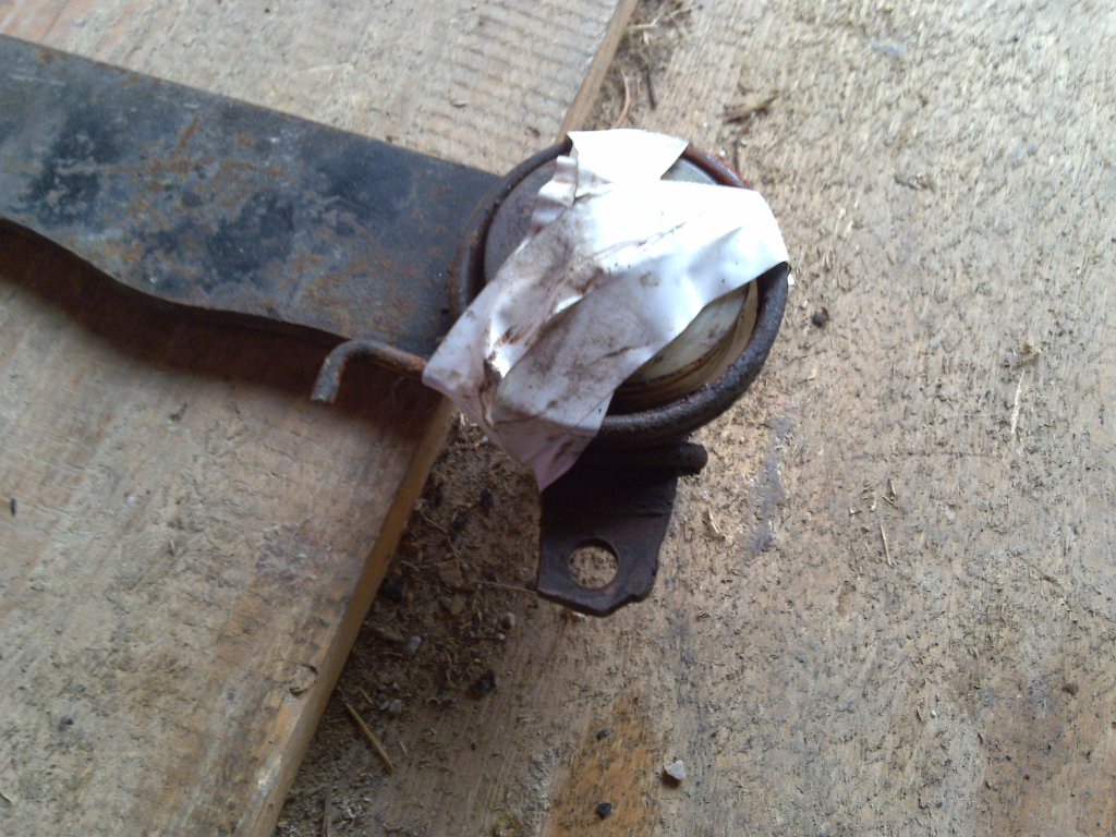

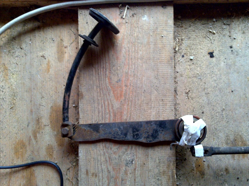

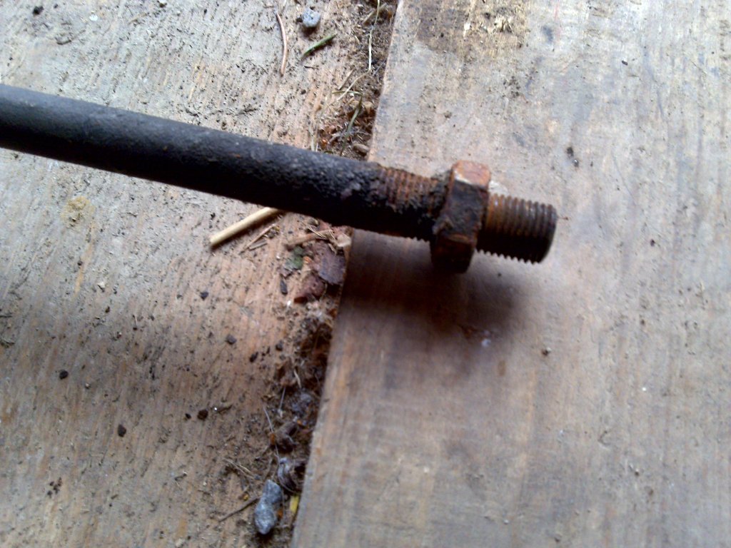

ich hab gestern mal mein lager durchsortiert und da ist mir der BKV untergekommen!
hab da mal fotos gemacht vom pedal und der druckstange:
vlt hilft dir das mal weiter...

Der Hebel ist fast genauso wie der normale bei mir, die Feder hab ich auch. Die Stange hab ich nur bis zur Hälfte, wäre aber nicht das Problem, die zu verlängern und anzupassen.

Obacht, der Hebel ist NICHT wie bei Dir. Das Auge, wo der Bolzen der Betätigungsstange durchgesteckt wird, steht beim Hebel ohne BKV in Fahrtrichtung nach vorne. Beim passenden Hebel steht es gerade nach unten!
