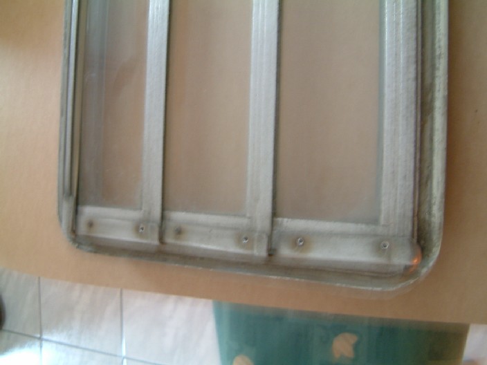

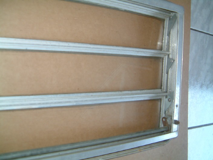

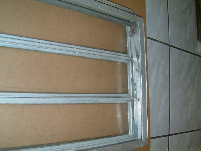

hallo harald, hier fotos des fensters
- Dateianhänge

Hab ja mein Fenster komplett zerlegt und wieder zusammengefügt, checks aber auch nicht. Nein ich bin nicht krankHarald*393 hat geschrieben:´tschudligung Wolfgang, bin erkältet und schnalle deswegen wahrscheinlich Deine Beschreibung nicht. Kannste mal Fotos machen?

also ehrlich gesagt kapier ich es auch nicht ganz - aber es fehlen ja auch teile. ich gehe mal davon aus, dass wenn die dran sind die sache ja auch funktionieren muss. und die abgebrochenen halter sind halt auch nicht das gelbe vom ei.
wie sieht es mit dem drehrad aus? lässt sich das schön leicht drehen wenn alles ausgehangen ist?

Re: Lamellenfenster
Hallo Wolfgang,
so ganz kapiere ich Deine Frage leider immer noch nicht. Ich versuche jetzt mal Folgendes: Auf dem unteren Bild hast Du das Fenster verkehrt herum von der Rückseite abgelichtet. Oben erkennt man die (in eingebautem Zustand unten liegende) Querstange, die über ein Ritzel (?) vom Handrad angetrieben wird. Die dreht sich und nimmt dann über das an der Seite liegende Gestänge die Fenster "mit". Irgendwie sieht die Verbindungsstange da arg vermakelt aus. Es könnte sein, daß die so verbogen ist, daß sie eben nicht als Hebel wirken kann.
Kommen wir dem Problem damit näher?

ich denke ja.
dann wird der fehler wohl am ehesten an der stange (was ich nicht glaube) oder an dem antrieb selbst liegen. so einen hab ich im moment leider nicht mit da liegen, sonst hätte ich mir das nochmal angesehen.
wenn es irgendwie geht würde ich versuchen das ritzel mal zu zerlegen, und reinigen, fetten und zusammenbauen. ich denke wirklich dass es wohl daran liegen könnte. nur weiß ich gerade eben nicht wie es zu zerlegen wäre (hab kein muster da)

Re: Lamellenfenster
... ich versuch mich auch mal.
Am besten Fotografierst Du mal die Seite mit dem Drehrad von innen.
Zu der anderen Seite sei gesagt, normalerweise mußt du "einfach" die drei abgebrochenen Hebel nach unten ziehen und das Fenster bzw. die Elemente drehen sich oben in der Befestigung und führen so die öffnen Bewegung aus.
Sollten die evtl. nen bissel hängen dann kann es sein das die Dichtung ein wenig klebt. Hier Vorsichtig sein mit drücken da die einzelnen Scheiben dabei gern brechen. In diesem Fall von innen den Rahmen an den zu öffnenden stellen leicht drücken und zwar nur außen links und rechts da hier am meisten Kraft aufgenommen werden kann. Hoffe das war verständlich.
