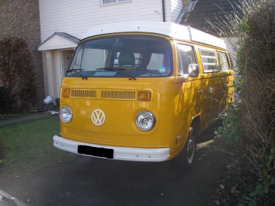

bin seit Jahren T3 Pilot und seit einiger Zeit auf der Suche nach einem T2b Westfalia. Dabei wurde ich auf eine Anzeige in England aufmerksam. Es handelt sich um einen 1977er T2 Westfalia mit der 2,0l Motor, der für den US Markt bestimmt war. Seit einem Jahr befindet sich das gute Stück in England. Die Fotos sehen vielversprechend aus und beim Telefonat mit dem Besitzer hat sich rausgestellt, dass der Typ ein Bully-Narr ist und kein gewiefter Abzocker. Innen ist der Bus noch unrestauriert, außen erhielt er einen neuen Lack, Zeltsack und neue Fenstergummis. Der Motor wurde wohl vor ca. 15.000 km von dem amerikanischen Vorbesitzer überholt.
Ich bin an dem Fahrzeug interessiert und könnte mir den Schlitten in England ansehen. Hab mich natürlich schon mal im Internet schlau gemacht, auf was beim Kauf zu achten ist, aber ich wollte euch Gurus mal mit ein paar grundlegenden Fragen stellen, um nicht die Katze im Sack zu kaufen.
Beim Motor handelt es sich um die 2,0l Maschine. Ist das ein dankbarer Motor oder ist der sehr anfällig? Auf was muss ich bei einer Besichtigung achten?
Ich möchte den Bus gerne mit H-Kennzeichen fahren. Was muss ich bei diesem US-Modell beachten/modifizieren, um an das begehrte H-Kennzeichen zu gelangen?
Natürlich kann man anhand der 4 Bilder nicht genau abschätzen, ob nach dem Kauf viel Arbeit auf einen wartet, aber könnt ihr mir ne Einschätzung geben, was ihr vom allgemeinen Zustand des Busses haltet und ob ihr zum Kauf raten würdet (und wieviel ihr für den Schlitten zahlen würdet)?

rieschflo hat geschrieben:Hallo,
bin seit Jahren T3 Pilot und seit einiger Zeit auf der Suche nach einem T2b Westfalia. Dabei wurde ich auf eine Anzeige in England aufmerksam. Es handelt sich um einen 1977er T2 Westfalia mit der 2,0l Motor, der für den US Markt bestimmt war ...
... Was muss ich bei diesem US-Modell beachten/modifizieren, um an das begehrte H-Kennzeichen zu gelangen?

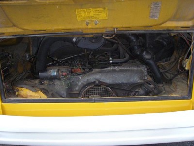

Nur wenn ich mir das Bild von dem Motor ansehe, kann ich nicht glauben, daß erst vor 15000 km überholt worden sei, so wie der aussieht. Ich hatte vor einigen Wochen ebenfalls ein US-T2 gekauft aus England mit vor 10000 meilen überholtem Motor, der sah aber ganz anders aus. Ausserdem war ein REchnung über 5300$ dabei.
Hier ist noch der alte Dichtgummi drin bzw. die Reste, also wenn der Motor vor kurzem draussen war, wäre dieser mit Sicherheit erneuert worden. Ich würde die Motorrevisionsrechnung verlangen, mal sehen was er da antwortet.
Bully-Narr kann nicht glauben, ich als Bully-Narr hätte aufjedenFall als erstes mal den Motor und Motorraum in neuen Glanz versetzt, aber nicht mit 30 jährigem Dreck durch die Gegend fahren, nach dem Motto "aussen hui, innen pfui"

Ja, Optik paßt, da Neulack. Was darunter ist, weiß niemand. Im Gegensatz dazu steht der Motorraum. Eine typisch amerikanische Beschönigung.

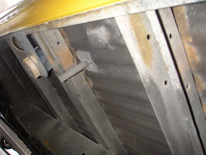

Untenrum, zumindest da, wo was zu sehen ist, Flugrost, dringend behandlungsbedürftig.
2 L grundsätzlich top Maschine mit Wums. Mit den Einspritzern kenne ich mich allerdings gar nicht aus.

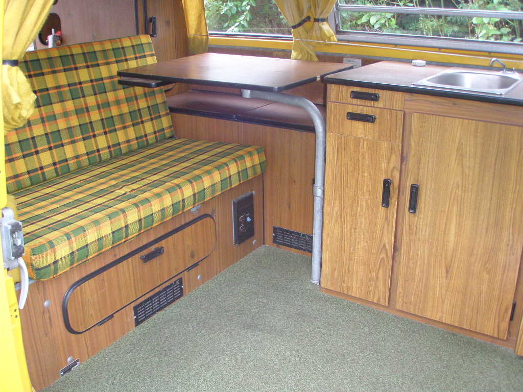

Mehr Aussage ist mit den Bildern kaum möglich. Auf dem Innenfoto wirkt die Oberfläche der Möbel mit anderem Dekor neu verziert, kann aber täuschen, denke aber ... Oberfläche neu beklebt.
Nach den Bildern sieht der doch lecker aus! Inneneinrichtung ist für nen Ami ziemlich gut, normalerweise sind die Furniere durch die UV-Strahlung kreidig weiß und teilweise abgesplittert.

Der Motor sieht nicht nach überholt aus - so: fotos.web.de/netter75mann/Motor_rein sieht ein neuer Motor aus.

So wie es aussieht muss der Unterboden gemacht werden und das lässt man wahrscheinlich eine professionelle Werkstatt übernehmen, oder?

Zum Motor: Bei mir kannst du im Motorraum essen, dafür sieht's außenrum etwas ranzig aus. Dein Auto kommt jedoch aus einem anderen - öhm - gänzlich anderen Kulturkreis, und ich kann mir durchaus vorstellen, daß da ein Motor revidiert wird, ohne die historische Gelegenheit zu nutzen, den Motorraum aufzuhübschen. Wem drei Zentimeter Spachtel auf der Karosserie nix ausmachen, der stört sich auch nicht an einer zerfledderten Schaumdichtung. Laß dir die Rechnung zeigen oder es dir sonst irgendwie glaubhaft machen.
