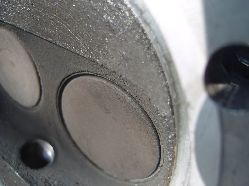

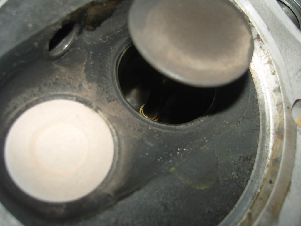

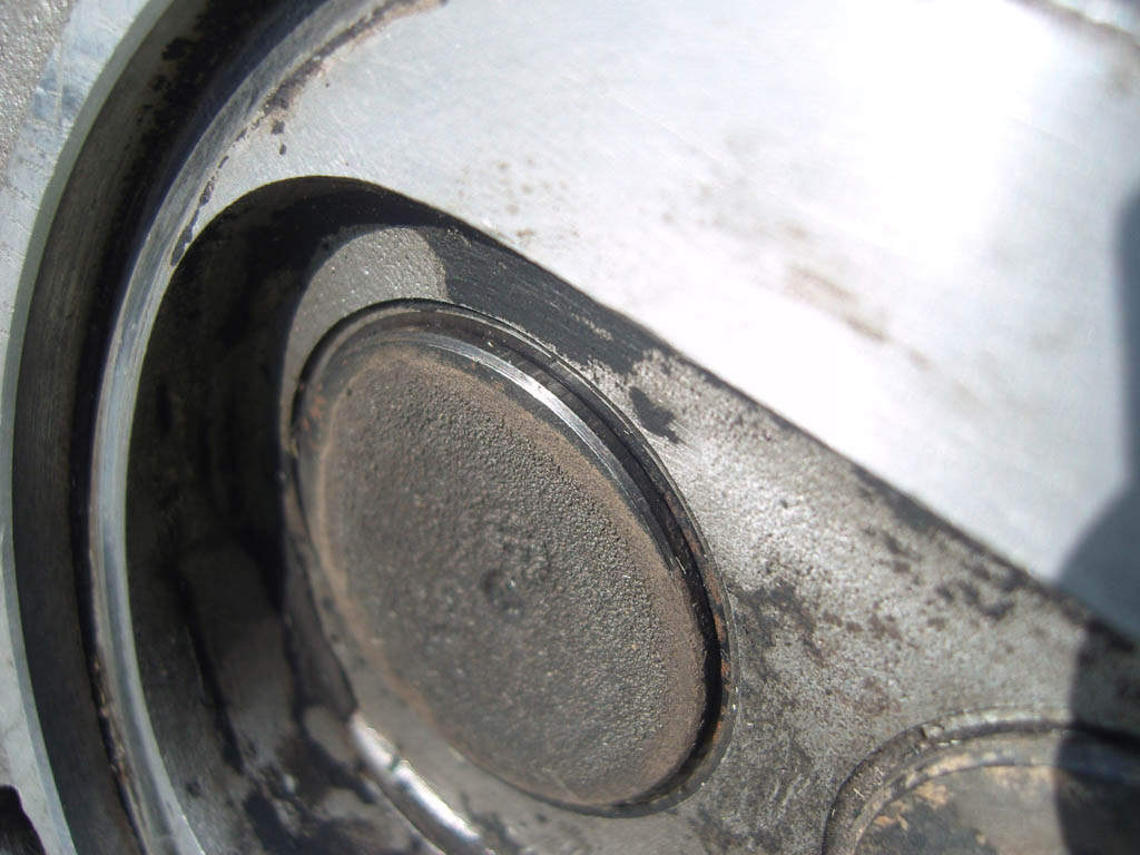

Hallo Gemeinde,
Nachdem ich mit meiner Neuerwerbung (Abgastester) gestern den Bus einstellen wollte und das wiederaufgetretene Gewackel partout nicht abstellen konnte, hab ich heute morgen nochmals einen Kompressionstest durchgeführt.
Und siehe da, Zylinder vorne links hatte nur noch 2 bar. :tear:
Von Wut gepackt und vom schönen Wetter unterstützt, hab ich den Motor vor Ort in 2.5 h auseinandergebaut (Parkplatzzylinderkopfausbau).
Ich denke, das die Einlaßventile eingesunken sind.
Hier ein Bild des betroffenen Kopfes und im Vergleich dazu

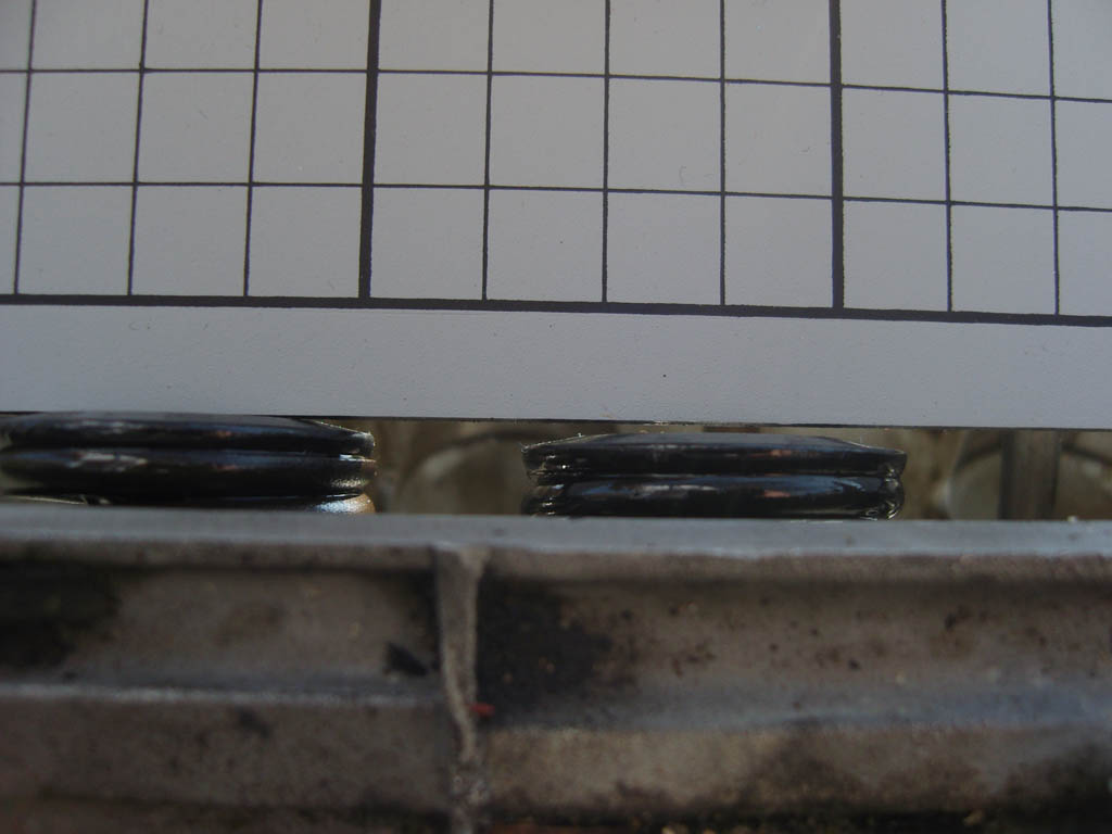

hier sieht man den Höhenunterschied auf der Ventilseite
Dieser Unterschied ist beim CJ Kopf nicht vorhanden.
Frage: Wie kommt so etwas?
Ich hab die Köpfe von einem CU Motor genommen, dann zu einem Motoreninstandsetzer gebracht und neue Schaftdichtungen einsetzen lassen. Dort wurden auch die ventile überprüft, ein Auslaßventil ersetzt und die Köpfe innen ausgedreht.
Materialermüdung?

Hallo Andreas,
bei deinem Kopf hat sich der Ventilsitz gelöst und wandert in den Kopf. Innen kannst du wahrscheinlich schon einen Grat am Ventilsitzring fühlen.
Ursache ist eine Überhitzung durch zu mageres Gemisch. Der Bremsservoanschluß läßt grüssen.
Warum lässt du den Kopf nicht instandsetzen?
Mein Motorenhalbgott tauscht mittlerweile neben den Ventilführungen und Ventilen auch immer die Sitzringe. Dabei fallen dann meist größere Ventile mit ab. Echt doof so ein wenig mehr Leistung.
Köpfe mischen geht gar nicht! Lass das!

vorausgesetzt, die Ventile haben sich nicht gelängt, kannst Du ja schon bei installiertem Kopf sehen, ob da alles in Ordnung ist.
Bei irgendeiner Einstellung - ich hoffe jetzt auf Bus-Hoehle oder Dani - müßen ja alle Ventile geschlossen sein.
Ich kriege nur in meinen heute etwas überarbeiteten Schädel nicht rein, wann alle Ventile zu sind :oops:
Dann einfach - wie auf dem Bild oben - mal schauen, ob die Dir gleich weit entgegen kommen. Ist nicht genau, aber ein erster Ansatz.

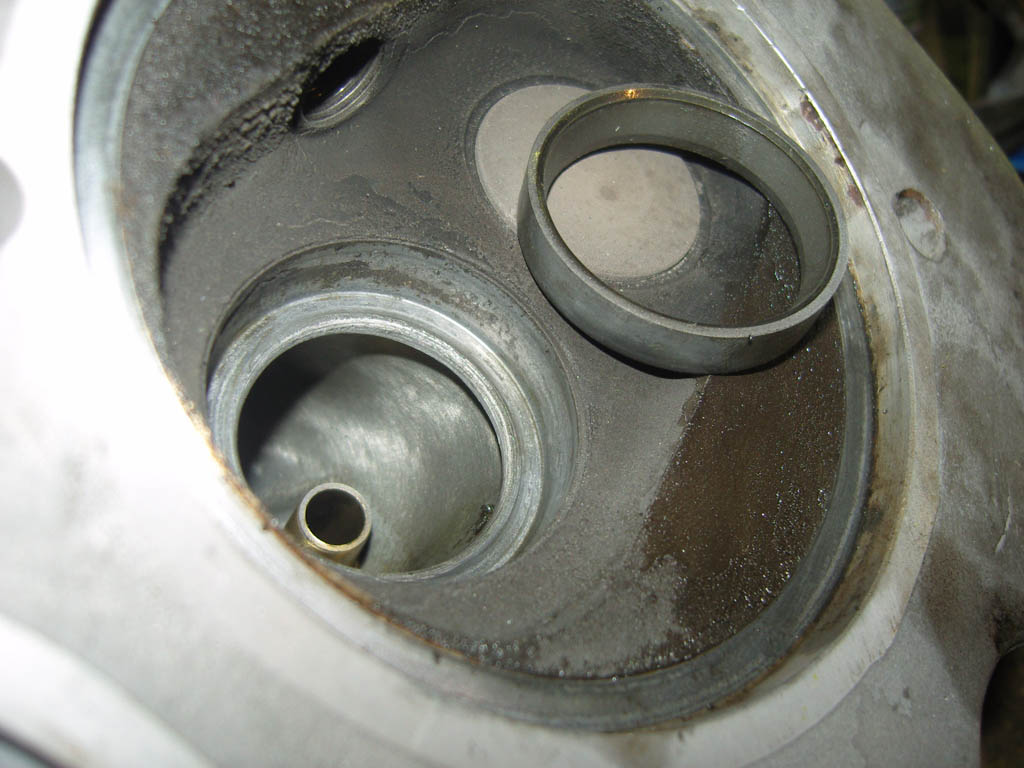

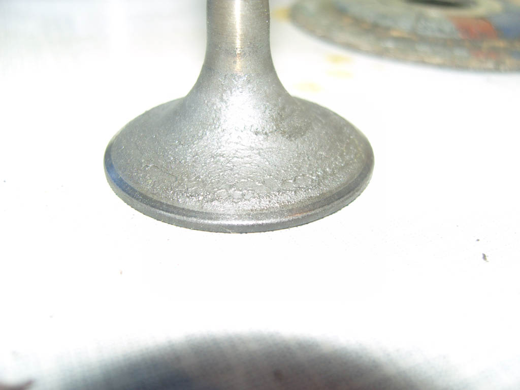

Nach einem meditativen Erlebnis auf einem Abenteuerspielplatz im Wald mit 3 Kindern und Baby bin ich soeben heimgekommen und hab mal die Ventile rausgebaut (zumindest 2)
Ergebnis:
Bin restlos begeistert :dagegen:
@clemens: Falsche Baustelle mit den Schaftdichtungen das, is XT, meinte selbstredend Ventilführungen.
Bei meinen Einstellmaßnahmen war das Ventilspiel zu eng.
Sollte der Stehbolzen sich aus dem Block rausziehen (und damit der Druckverlust entstehen), wäre das ja ein saublöder Duplizität-der-Ereignisse-Zufall :bier:
Grüße Andreas
