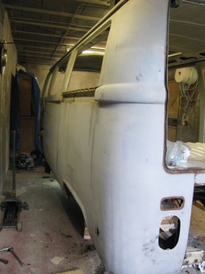

Soooo der Bulli ist komplett zerlegt...jetzt sind die nächsten Schritte drann.
Wollte mal fragen ob das alles so richtig geplant ist und was ich für Material brauche.
Ich habe vor den Bulli Teilweise Strahlen zu lassen....den Unterbodenschutz mit Trockeneis und alle Roststellen Sandstrahlen...das alles in Nottuln bei Ralf Humberg.
Die Flächen und den Innenraum usw. wo kein rost ist wollte ich nicht machen lassen. Der meinte er könnte das mit Kunststoffstrahlen alles runter machen....aber ist viel zu teuer...
Wenn der Lack jetzt schon 39Jahre hält wird er das auch weiterhin tun?? oder??
Schleife ich die Stellen nur an wo kein Rost ist?? Ich habe da einen Fine Multimaster...mit dem würde das gut klappen..oder alles von Hand?? und was für ein Schleifpapier???

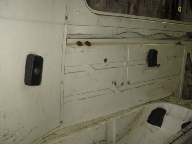

Hier z.b.

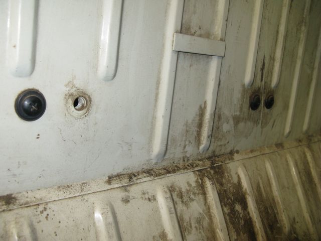

und da gibt es ja noch Kratzer mit Rostansatz, Flugrost usw.... wegschleifen und dann sofort Rostgrund drüber?? wenn ja welchen??
Mein Vorbesitzer hat eine art Grundierung auf die Außenflächen aufgetragen...was mache ich damit?? alles herunterschleifen bis auf den Original Lack??
von Hand oder kann ich da eine Maschine nehmen?

morgen!!
das mit dem sandstrahlen mach mal so wie du das vr hast, das passt!
zum schleifen kannst du natürlich eine maschine nehemn! Für den grund hab ich den bus mitr der maschine mit einem 120er papier geschliffen, und dann den grund mit maschine und 400er papier und alles was du mit hand machst mit 600er nass (fürs endlackieren dann halt)
ich hab vorm grundieren alles gespachtelt.
den spachtel dann halt auch wieder mit 120er oder 180er schleifen.
einfach so, dass du halt keine riefen bekommst, das grigst du schon hin!!
und ja, das was du angeschliffen/geschweißt hast, gleich wieder mit rostschutzlack schützen!
und ob due den grund vom vorbesitzer runter machen musst, kommt draufan wie gut der hält!
gewissheit hast du halt nur, wenn du ihn ganz runter machst....

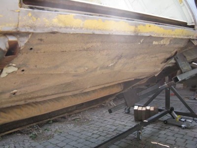

Re: wie geht es weiter....?? Frage zum Sandstrahlen
Hallo!
Der Bulli ist jetzt weg zum Strahlen nur ist mir da jetzt was aufgefallen...Wie kommt der Typ beim Strahlen unter dieses Blech?? Ist das nicht nur ein Schutzblech?? und da hinter noch unterbodenschutz usw???
[attachment=0]IMG_0358.jpg[/attachment
