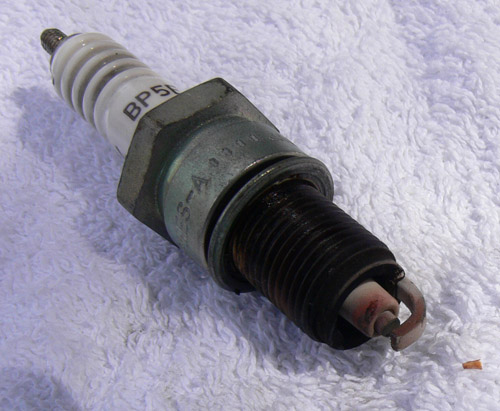

edit: so sehen die zündkerzen aus:

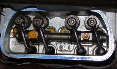

und so die ventile, es steh Mexico drin, also kann ich jetzt davon ausgehen, dass es ein
Austauschmotor ist ...

Mal vorab: das Kerzenbild und der Kipphebelraum sehen super aus! Der Motor ist entweder flammneu oder noch nie wirklich gefordert worden.
