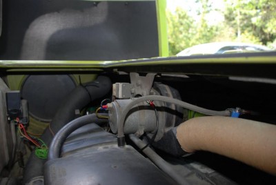

Hallo, wer kann mir bilder zusenden wie beim Typ 4 2,0 das Heizgebläse befestigt wird (im Motorraum)
und wie es angesteuert wird (Relais?Schalter?Widerstandd.....)?

Ich kann morgen ein Foto machen, wenn bis dann noch keiner schneller war.
Das Gebläse wird mit einem Halter an Motorraumblech gleich hinter der Wartungsklappe angeschraubt.
Die Ansteuerung erfolgt über ein Relais, das Gebläse läuft nur, wenn der Heizungsregler vorne voll aufgedreht ist. Abgesichert ist das ganze über eine fliegende 10A Sicherung.

Das Gebläse wird über Masse geschaltet. Der Schalter bzw. der Kontakt dazu befindet sich am Gestänge der Heizungshebel vorne neben dem Tacho (Schalter hat Kontakt, wenn der Hebel ganz unten ist). Der Kontakt ist aber nur vorhanden, wenn der Bus den Typ4 original drin hatte, sonst müsstest dir ein anderes Hebelgestänge holen.

Oder für das Gebläse einen extra Schalter einbauen.
Foto gibts wie gesagt morgen.

Bitte sehr!
Die Bilder
