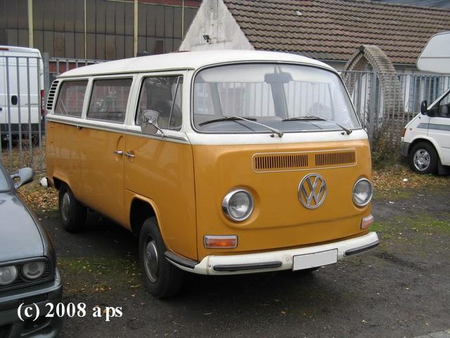

Na klar. Beweisfotos sind es nur, wenn es unrestaurierte Fahrzeuge sind, von einem Ersthand-Erstlack Clipper L:clipperfreak hat geschrieben:möchte Beweisfoto eines Zwitters sehen welcher vor 1/72 gebaut wurde. Hast du bestimmt irgendeins am Start, so wie ich dich kenne....
Im Vergleich dazu hat dieser Sahneclipper bereits die runden Zierleistenenden an den Türen:

Re: Die Zierleisten beim Clipper/Bus
aaah, tatsächlich kaum zu glauben, meiner ist ja ein später Zwitter, produziert im Juni 72
wusst ich bis heute auch nicht. Die hatten zum 1/72 die Motorklappe geändert und die Zierleisten, man glaubt es kaum, was denen so alles unterm Jahr so eingefallen ist seinerzeit bei VW...
P.S. Was is'n das für 1. Hand Clipper, also das obere Fahrzeug... kannste den mal näher beschreiben?
die Jungs hier würden es bestimmt auch gerne wissen
