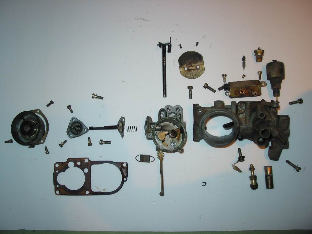

in der Dose der Startautomatik sitzt ein Stufenanschlag, kannst Du im mittleren teil des Bildes erkennen:
Dieser Stufenanschlag rastet bei kalter Temperatur ein und hebt den Leerlauf an, deswegen soll man einmal bei ausgeschaltetem, kaltem Motor Gas geben. Wenn sich dann mit der Zeit die Starterklappe ganz oben im Vergaser anfängt, sich zu öffnen, läuft der Leerlauf an dem Stufenanschlag runter.
Bei den derzeitigen Außentemperaturen sollte die Starterklappe eigentlich schon einen guten Teil geöffnet sein. Einfach die drei Schauben an dem Rahmen der Starterdosse etwas lösen, dann so bei "gedrücktem Gas" (damit die Stufe entlastet ist) drehen, daß sich die Klappen öffnen.

Hallo Harald,
dein Vergaserdeckel ist ja kaputt!!!
