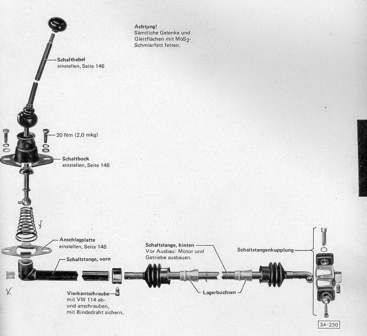

Frage hierzu: die Kunststoffbuchse wird einfach vorne reingedrückt und führt damit einen 'Pin', der vorne an der Kugel dran ist oder wie wird das montiert? :?: So siehts zumindest auf der Zeichnung aus...

Da gibts aber zwei Varianten, die eine wie sie bei Sterni im RFL-Auszug zu sehen ist und die, die wir brauchen. Sieht beim Bild von BUSOK eher wie ein unterdimensionierter Cockring aus.
bis 07/74
ab 08/75
Aber wird das späte "Gummi" wirklich da einfach nur drübergenudelt und irgendwie in die Blechhaltelasche geklemmt? Hab da bisher noch nichts aussagekräftiges gefunden.

Wenn ich mir das so anschaue scheint der Knubbel wirklich nur reingesteckt zu werden und die Lagerung verläuft in der "Hüfte" von dem Ding.
Mich interessiert hingegen die Lagerung der späten Version. Die Buchse, oder was auch immer, in die Blechlasche vom Fahrzeugboden und da drin die Schaltstange lagern?

Denke, daß Du eher Version 2 brauchst. Schau Dir mal die Darstellung von Sterni an. Da ist die Variante1, die in den "Pfeifenkopf" von vorne reingesteckt wird dargestellt. So ist es definitiv beim T2a. (Hab's nämlich bei meinem schon verbaut)
Das Gegenstück ist ein Bolzen, der mit einer Blechlasche von oben an der Karosserie festgemacht ist und dann in der Kunsstoffhülse die Schaltstang führt.
Dieses Gegenstück sehe ich auf Deinen Bildern nicht. Auch habe ich bei meinem Bus nicht dieses Führungsloch.
