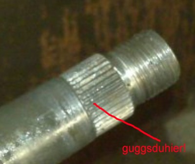

Re: Die Lenkrad Frage....
Verfasst: 08.05.2009 21:00
von boggsermodoa
Hallo Bensch,
wo spannt denn die Mutter das Lenkrad dann dagegen - deiner Ansicht nach?
Abdrücke der Verzahnung des Lenkrades
Verfasst: 08.05.2009 22:06
von Benschpal
hmmm, ich könnt mir vorstellen, dass die welle nach der verzahnung konisch ist (sieht man ja auf den fotos) und da spannt dann die mutter, wie du sagst.
