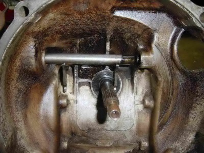

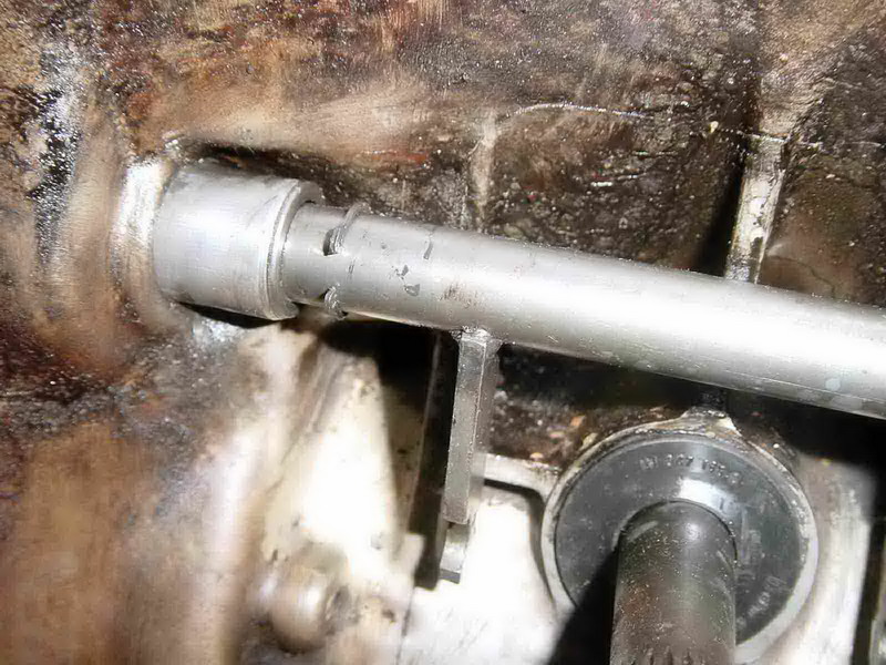

Vielleicht helfen Dir ein paar Bilder weiter.
So brauchst Du nicht die ganze Welle ausbauen

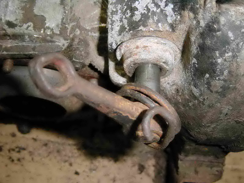

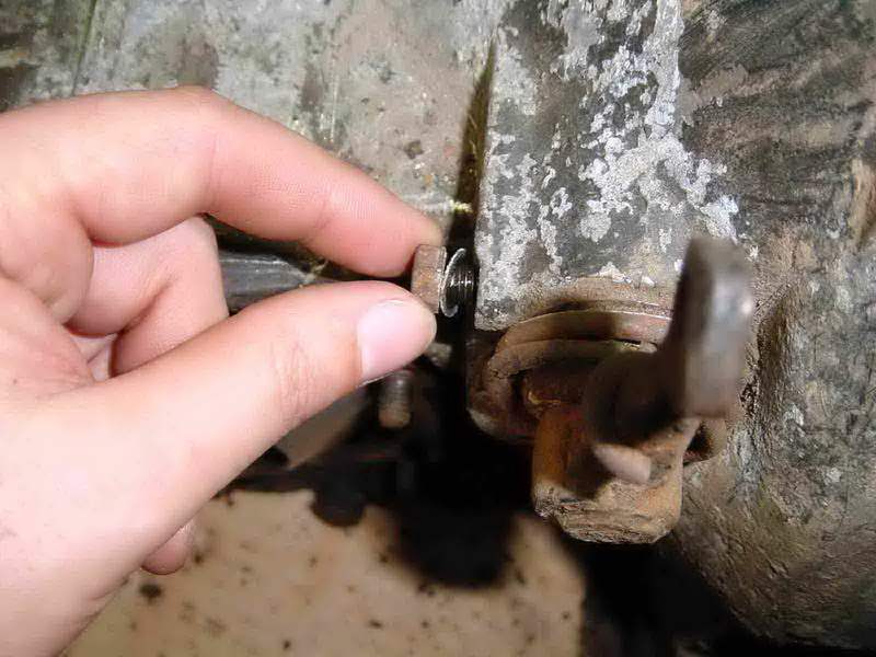

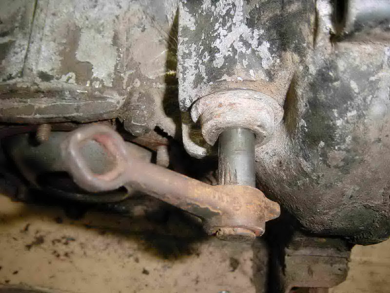

So habe ich die Feder runterbekommen.
Man muss ein bisschen fummeln und drücken, aber es geht. Zumindest beim Käfergetriebe. Probier's doch einfach aus.

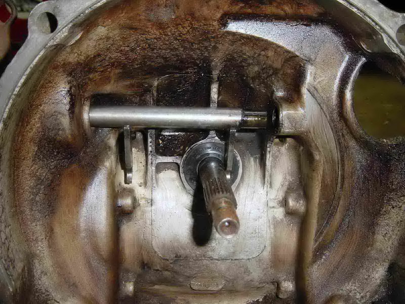

Voraussetzung ist natürlich, daß
1. es beim Bus genauso aussieht
und
2. der Motor ausgebaut ist. Sonst kannst Du den Sicherungsring innerhalb der Getriebeglocke nicht lösen....
Beweisfoto: tataaaaa
