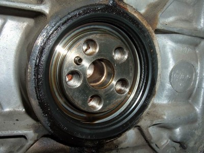

nachdem der Mod gerade checkt, ob ich auch artig alle Beiträge abgeschlossen habe, hier kurz die Lösung des Rätsels (sofern möglich - hab´s ja diesmal nicht selbst gemacht).
Nach Auskunft Bully Mamero konnte Folgendes nach Ausbau des Motors festgestellt werden:
Die Kupplung hat versagt, weil kein Pilotlager in der Schwungscheibe montiert war.
Die Kupplung an sic ist schon sehr verschlissen, die Druckplatte hat Risse, das Ausrücklager macht deutliche Geräusche...
Dazu erhielt ich folgendes Bild:
Mir sagt das ehrlich gesagt nicht soooo viel, weil ich noch nie "hinter" der Kupplung war, die also noch nie abgebaut hatte. Mit dem Verkäufer des Motors hatte ich darauf vertraut, daß die Kupplung noch gut war, als ich sie einbaute.

Dani*8: Ist das technisch das, was Du meintest?
