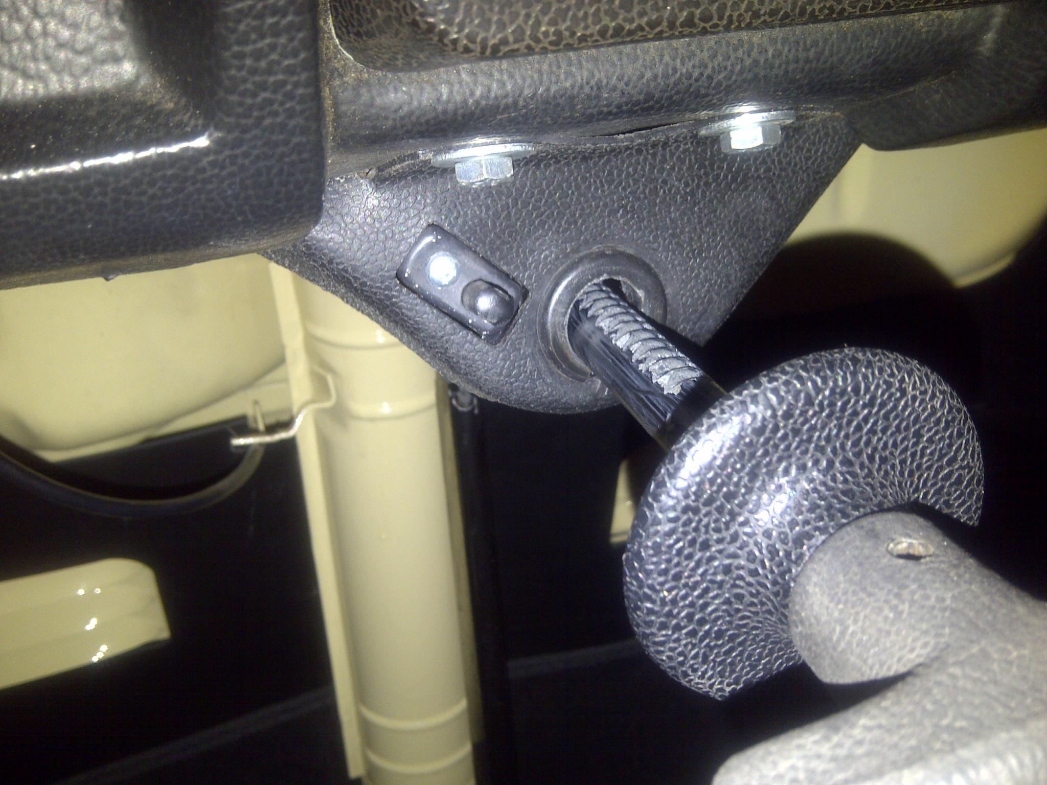

Die Bremskontrollleuchte soll auch anzeigen das die Handbremse angezogen ist.
Wo sitz der Schalter dafür?
Ich finde an meinem den Schalter nicht.

Hallo Paul,
das Foto zeigt, wo der Schalter verbaut ist.....
Markus
Markus

HI,
Danke schön dann hat meiner werksseitig nur die Bremsdruckkontrolle.
Ist es dann ein anderes Armaturenbrett?
Bei meiner Handbremse ist die Befestigung gar nicht da.
Pual
