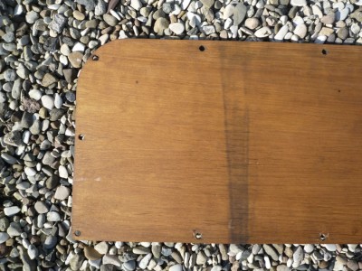

Meine Heckklappenverkleidung muss auch neu. Jetzt bin ich am Überlegen ob es Infos gibt welche Lasur mich zu einem annährend gleichen Ergebnis bringt, oder ob ich mich auch laaaaaaangsam rantasten muss.
Ich glaube auch, dass das Holz der Verkleidung mit den Modelljahren seinen Farbton geändert hat, stimmt das?

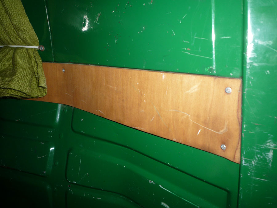

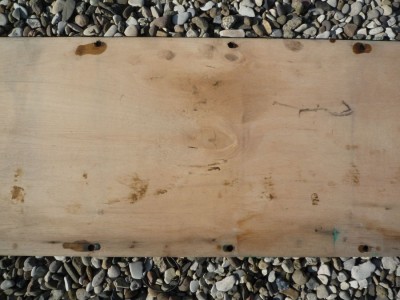

Anbei ein paar Bilder von meiner Verkleidung, kann mir jemand sagen ob das so original ist, oder hat das schonmal jemand übergepinselt?
Ob das Pappel oder was anderes ist, lässt sich im Baumarkt klären, wüsste halt nur gerne ob ich so vorgehen muss wie Frank oder ob es auch eine einfachere Lösung gibt...
DANKE
Kolja

Hallo Kolja!Kolja hat geschrieben: Meine Heckklappenverkleidung muss auch neu. Jetzt bin ich am Überlegen ob es Infos gibt welche Lasur mich zu einem annährend gleichen Ergebnis bringt, oder ob ich mich auch laaaaaaangsam rantasten muss.
Normalerweise, wenn ich nicht ganz daneben liege, hat dein 75er schon das abgetönte Fichtenkunststoffdekor mit dem Charme eines 80er Jahre VEB-Möbel .
Demzufolge hat da jemand evtl die Seitenteile schon nachgebaut oder anderswie ersetzt.

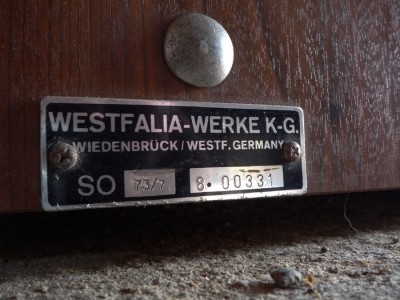

Re: Holzhimmel und Verkleidungen aufarbeiten?!

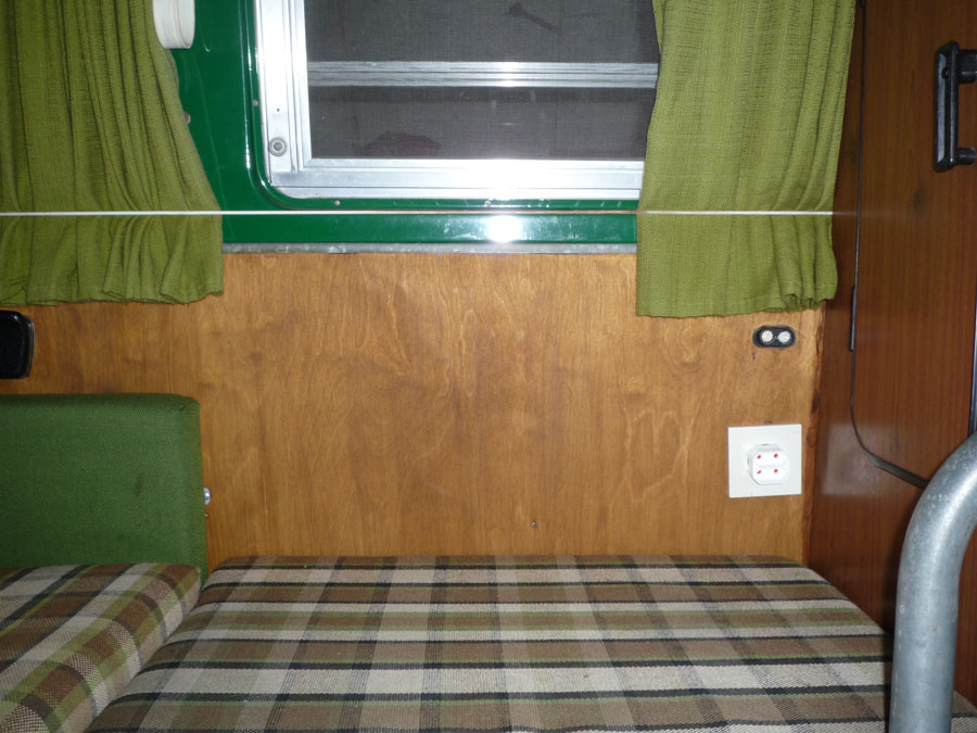

Hi Kolja,
Ich glaube die Verkleidungen die du hast sind nicht original/passend.
Bei dem Trennwand Bild sieht es zumindest auf den Foto so aus, als ob die Verkleidung viel heller ist als die Möbel, normalerweise war das im gleichen Ton und Muster.
Das hellere könnte aus einem älteren Westi kommen?

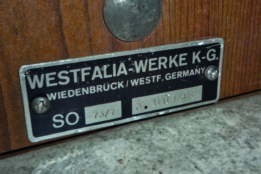

Kannst ja mal deine Westfalia SO Nummer posten, dann kann man eindeutig sagen was da mal war...
Für das Dekor deiner Möbel hat der GroßKäfer mal ein fast passendes Decofix Dekor gefunden. Das ist so eine Klebefolie und das Muster hieß Nußbaum Gold oder so ähnlich.

Ich hab mal meine Westfalia-Plaketten fotografiert.
Bild 1 ist von der derzeit eingebauten Bank, ich vermute aber zu 99%, dass die zweite, derzeit ausgebaute Bank (Bild 2) original in meinem Bus war.
Ich bin gespannt wie des Rätsels Lösung ist...
