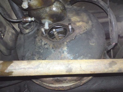

Habe gestern mal den HBZ gewechselt, und da fiel mir auf, daß selbiger innen, an dem Stück was in den BKV reinhängt, und in dem Röhrchen, in das die Stange vom BKV hineinstößt, doch stark am rosten war. Das erklärt wohl nun auch die rotbraune Farbe meiner Bremsflüssigkeit.
Im inneren des BKV, vor allem an der Stange, ist die braune Pampe nun auch überall dran, habe die Stange mal gereinigt. Der BKV selber sieht von außen nun auch nicht mehr grade wie der wahre Jakob aus. angerostet halt und am Gehäuse die ein oder andere Beule. Gibts nun ne Möglichkeit, die Funktion zu testen, wenn noch keine Bremsflüssigkeit drin ist, oder würdet Ihr einfach drauf verzichten, entlüften und dann probieren? Wenn Austausch nötig, wo gibts den BKV am günstigsten neu? Wenn das nicht die Welt ist, würd ich ihn evtl. auch so austauschen, an der Bremse ist nun eh bald alles neu... :wink:

Grmpf, 31 Leutz lesen aber keiner hat ne Meinung? :zunge2: :|
Hier's mal 'n Foto. :wink:
Also Ralf Kurschewitz hat das Ding ja für 100 Euro da, Zustand 3, was auch immer das bei Ihm heissen mag. Das wärs mir schon wert.
Bin mir unsicher, ist ja schließlich ein Sicherheitsteil...

Mach das Ding von außen wieder frisch un bau Ihn ein.
Deiner sieht mir auch nicht viel anders als nen Zustand drei aus.
100 Euro und Zustand 1- und ich würde zuschlagen.

Beim Volkswarenhaus gibt es ihn in neu um 225€.
Aber ich finde deiner schaut gar nicht so schlecht aus, ich würd den weiterverwenden.

wenn die Bremsflüssigkeit wirklich so 'rostfarbend' ist würde ich mir lieber den HBZ anschauen. Den BKV würd ich wie meine Vorredner schon gesagt haben wieder einbauen und schauen ob er tut.

Danke für die Tips, damit kann ich was anfangen. Hast mich aber glaub ich falsch verstanden, es ist natürlich keine Bremsflüssigkeit im BKV, jedoch war der im BKV hängende Teil des HBZ stark verrostet, ich denke auch, daß da irgendwann mal Wasser durch die Dichtung eingedrungen ist. Ich habe einen neuen Ate HBZ hier liegen, mit neuer Dichtung, den werd ich heute abend mal einbauen. Druckstange vom BKV hab ich mal vom Gammel gereinigt, das sollte dann reichen.
Mit 'testen, wenn noch keine Bremsflüssigkeit drin ist' meinte ich, daß ich das System komplett leergepumpt hab. (es sind neue Radbremszylinder & neue Bremssättel verbaut, außerdem wollte ich die braune Pampe raushaben und frische rein). Ich wollte wissen, ob es eine Möglichkeit gibt, den BKV auf Funktion zu testen, bevor ich die ganze zeitraubende Arie mit nachfüllen & entlüften starte, aber wie soll das auch gehen... :roll: :wink:
