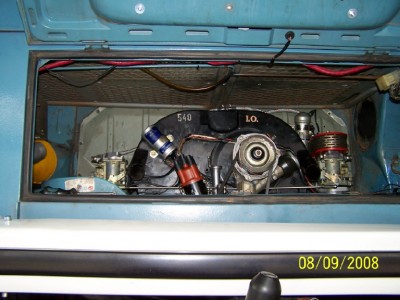

Ich habe im letzten Herbst/Winter einen 1914ccm Typ1 Motor aufgebaut, weil ich viel mit Anhänger und Buggy oder Käfer zu Treffen fahre. Mit einer milden Scat Nockenwelle und 40'er Solexvergasern ist das sehr alltagstauglich und überhaupt kein Vergleich zum alterschwachen 1.6'er vorher. Zusätzlich habe ich eine FullFlow Schmierung mit "richtigem" Ölfilter und einen riesen Ölkühler montiert. Nach 2.500km kann ich folgendes berichten: Bisher ist die Öltemperatur noch nicht über 85° gestiegen. Im Anhängebetrieb max 85-90km/h braucht der Motor ca. 13,5l/100km und braucht damit nur gut einen Liter mehr als vorher. Allerdings brauche ich an Steigungen nicht mehr zurückschalten! 8) Wenn jetzt noch ein 2L-Getriebe in den Bus kommt, kann ich ohne Anhänger geschmeidige 120km/h Reisegeschwindigkeit anpeilen.
Ach so, der Motor dürfte vom Gefühl etwa 90PS haben, und ist trotz der Doppelvergaser und des SingleQuiet Auspuffes nicht viel lauter als der Serienmotor.
