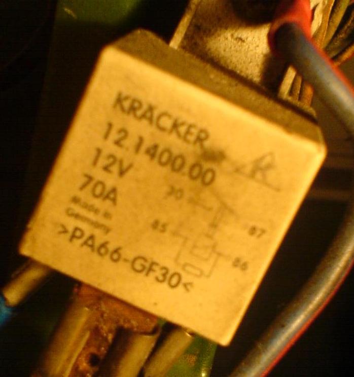

Soll die Batterie auch als Wohnraumstromversorgung laufen???
Würde Wartungsfreie Batterien wählen. Gel als Starterbatterie und ne Glasfasermatten (AGM) als Wohnraumbatterie.
Dazu noch das Trennrelais einbauen und dann nen Spannungsspitzenterminator / Spannungsspitzenkiller(heißt wircklich so) zwischen schalten.
Hab ich auch drin und macht bei der AGM auf jedenfall Sinn.
