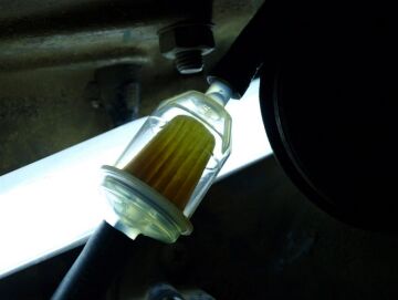

Dann habe ich einen Benzinfilter (durchsichtig) zwischen Benzinpumpe und Vergaser gesetzt. Benzin kommt, füllt aber den Filter nicht ganz (???) und Luftblasen kommen von der Pumpenseite mit (doppel ???).
Ich dachte immer der Sprit wird blasenfrei gezapft oder gefördert? Vielleicht werden es ja bei längerem Betrieb und mehr Hitze immer mehr bis der Sprit nicht mehr ausreicht (Schwimmerkammer war immer wieder leer in Italien >> Test mit Beschleunigerpumpe, da kam nix mehr trotz pumpen)
Wer weiss ob das so korrekt ist und was ich jetzt am besten dagegen machen soll

also im filter wirst du (je nach einbaulage) wohl immer luftblasen bzw eine luftblase haben. das macht auch nichts. selbst wenn im schlauch etwas luft ist - dann wird der sprit dran vorbeigepumpt. hauptsache die schwimmerkammer(n) wird ausreichend gefüllt.
kurz gefasst also keine sorge bei luft im filter.

Blasen im Filter ja, aber in der Leitung vor dem Filter ?
Wenn zu viele Blasen dann kommt doch zu wenig Sprit und die Schwimmerkammer läuft leer.
Meine war immer wieder leer :confused:

dumme frage:
hast du den filter richtig herum eingebaut? die haben eine durchflussrichtung. auf deinem bild kann man das ja nicht erkennen aber das ist mir gerade noch so eingefallen.
die schmale seite kommt von der pumpe bzw tankseite. die breite gehört in richtung vergaser.
