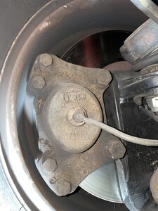

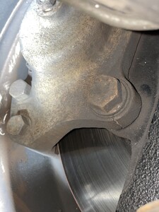

So, als allererstes möchte ich darauf hinweisen, dass dies hier KEINE Anleitung zum Bremssattelüberholen ist, sondern lediglich eine Hilfestellung für Personen ist, die nicht das erste mal eine Bremse zerlegen und sich im klaren sind, was sie tuen. Die Bremsanlage ist deine Lebensversicherung!!! Tue nichts, was du dir nicht zutraust daran, aber fürchten solltest du dich auch nicht davor. Entscheide selbst, was du mit den Tips die ich hier gebe anstellst und was nicht. Ich hafte für nichts.
so, nun genug der Vorworte!!
Ich zeige hier, wie man die Bremskolben der ATE Bremssättel vom T2b ausbaut reinigt und mit einem NEUEN Dichtungssatz wieder zusammenbaut. Im Prinzip ist die Bremsanlage sehr simpel aufgebaut, die Kolben im Bremssattel werden durch den Druck der Bremsflüssigkeit herausgedrückt und drücken dann die Bremsbeläge gegen die Bremsscheibe. Wenn diese KOlben jedoch entweder gar nicht mehr rausgehen oder nicht mehr zurückgleiten ist es an der zeit, das man sich den Bremssattel mal genauer vornimmt.
Dazu kann man die Bremskolben entweder mit Druckluft herauspressen , oder wenn man (so wie ich) keinen Kompressor zur Hand hat, die Kolben möglichst weit durch pumpen mit dem Bremspedal bei ausgebauten Bremsbelägen (auf Bremsflüssigkeitsspiegel im Behälter achten) herausdrücken. Dabei ist darauf zu achten, das die Kolben nicht ganz rausgedrückt werden, sonst hat man die ganze Bremsflüssigkeit auf dem schönen Parkett der WErkstatt verteilt. Ich habe die Kolben bis zur Bremsscheibe herausgedrückt.
Nun werden die Bremssättel abgebaut und die Bremsflüssigkeit so gut es geht aufgefangen und fachmännisch entsorgt...
Den Rest kann man den Kolben geben, indem man sie in der Nut VORSICHTIG mit 2 Schraubenziehern heraushebelt. Darauf achten, das sich der Kolben nicht verkantet!!
Wenn man dann alle Kolben ausgebaut und eindeutig gekennzeichnet hat, damit man nachher wieder den richtigen KOlben zum passenden Zylinder findet, muss man sie säubern.
Mir hat jemand erzählt er hätte die Kolben früher mit 200er Schleifpapier bearbeitet, ich habe die nicht ganz so brutale Methode genutzt und sie mit so einer Art schelifschwamm (weiß das richtige wort dafür leider nicht) vom Rost befreit. Wichtig ist, das die Oberfläche des Kolbens nicht beschädigt wird, damit er nach dem zusammenbau auch abgedichtet werden kann... Das gleiche macht man mit den Zylindern wobei es hier wichtig ist, dass kein Schleifstaub im Zylinder zurückbleibt, am besten alles vor dem Zusammenbau mit Druckluft ausblasen.
wenn dann alles penibel gesäubert ist, werden die alten Dichtringe aus den Zylindern gefummelt und die neuen leicht mit Bremszylinderpaste eingerieben und in die Nut gelegt.
Wenn man odentich gearbeitet hat und Kolben und Zylinder DÜNN mit Bremszylinderpaste benetzt hat, sollten sich jetzt die KOlben von Hand hereindrücken lassen. Dann noch die Staubmanschette drübergestülpt und fertig sind die überholten Bremssättel. Dann noch einbauen entlüften und auf Dichtigkeit überprüfen!!!
Zuletzt muss ich noch sagen, dass ich die Bremskolben nur nach Augenmaß ausgerichtet habe, man sollte schauen, dass die Bleche die unter die Bremsbeläge kommen immernoch in die Nut der Kolben greifen, um so ein verdrehen der Kolben zu verhindern. Vielleicht kann mir hier jemand aus dem Forum auch noch sagen, warum die sich nicht drehen dürfen, aber wenn man es so zusammenbaut wie es original war, ist man auf jedenfall auf der sicheren seite!!
BILDER GIBTS MORGEN!!! muss mich jetzt noch um die Bremsen an der Hinterachse kümmern!!
mfg Peter
