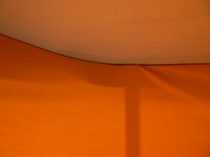

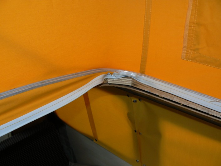

Am oberen Holzrahmen am GFK-Dach wird der Stoff mithilfe eines ca 2cm breiten Kunststoffkeders angetackert. Ich habe den Saum gleichmäßig ca. 5mm unterhalb des Keders herausschauen lassen und den Keder auf Anschlag unter dem Dach festgeschossen. Wenn dann das Zelt herunter hängt, ist der Keder aufgrund der umgeschlagenen Kante nicht mehr zu sehen. Das Zelt hängt jetzt frei nach unten im Ausschnitt. (Vorher auf jeden Fall genau die Mitte zwischen den Nähten markieren und zur Mitte des Holzrahmens ausrichten. Durch den gleichmäßigen Abstand unter dem Keder, hat es bei mir beim freien Hängen keine Falten geworfen und auch nicht gespannt. Dann habe ich den Stoff unten unter die Aluleisten geklemmt und ihn am Keder auf leichte Spannung gezogen und die ersten Schrauben gesetzt. Ein paar Stellen musste ich dann noch mal lösen und nachspannen.
Fehlt nur noch die eine passende Abdeckung für den Holzrahmen. Falls noch irgendjemand so ein Profil liegen hat, würde ich das sehr gern kaufen.
An den Seiten ist der Keder fast an den Aluleisten. Vorn und hinten steht er bis zu 5 cm unter den Leisten hervor, so als wäre unten die Dachkrümmung nicht berücksichtigt gewesen. Ich empfehle daher auf jeden Fall an der Oberseite des Stoffes mit der Montage zu beginnen.
