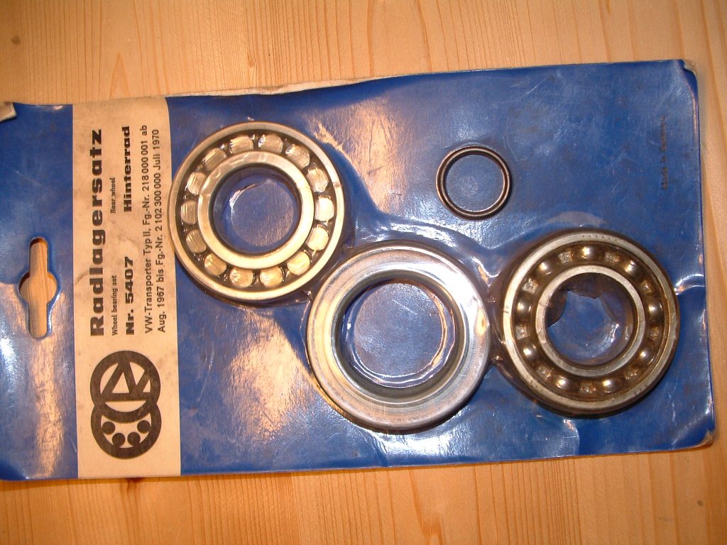

SteffenT2a hat geschrieben: Verbaut hatte ich auch Lager direkt von SKF und FAG (leider hab ich die Nummern nicht greifbar)
Ich hatte die Lager damals dem Lagerhändler auf den Tisch gelegt und er hat die richtigen bestellt.
So hab ich es auch gemacht, zumindest mit dem Rillenkugellager, das Zylinderrollenlager hab ich telefonisch bei einem Großhändler bestellt, der über Nacht liefern konnte, da hätte es mir bei dem lokalen Lagerhändler mit dem Bestellen zu lange gedauert... Nützt mir jetzt bloß leider auch nix, die Wrerkstatt gibt natürlich keine Garantie auf selbst organisierte Ersatzteile, auch wenn es 1. Sahne Qualität ist...
