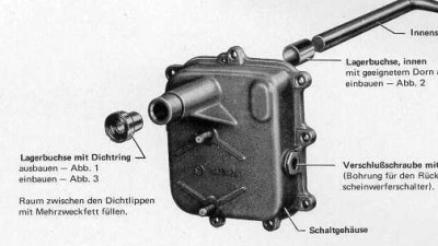

nachdem die Wellendichtringe an den Antriebswellen nun dicht sind und ich das Getriebeöl wieder auf den Sollstand gebracht habe topft es am Dichtring der Schaltstange vorne am Getrieb!
Nur im Notfall wollte ich deshalb das Getreibe ausbauen und wäre daher sehr an einem Tipp :idea: interessiert, was man da machen kann. Eine neue Lagerbuchse mit Dichtring einsetzen bei montiertem Getriebe??? :?:
Anliegend Bild - Grüße
Andreas

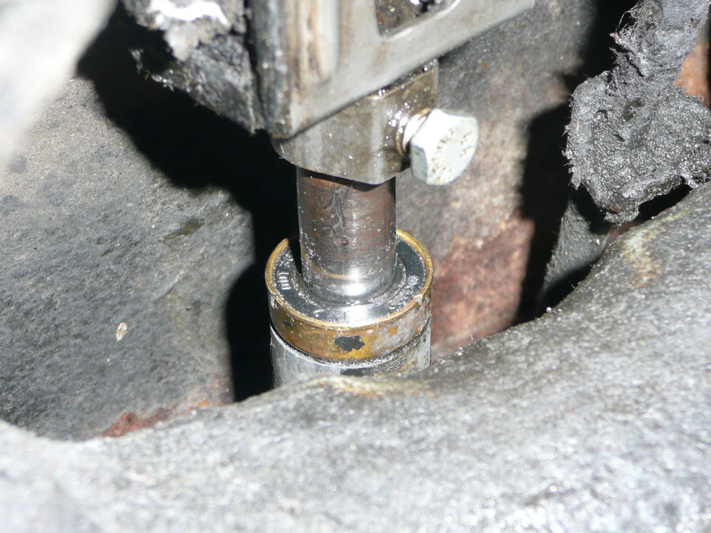

Hallo Oliver,
ich wäre sehr an Deiner Technik interessiert und habe zum Abgleich nochmal ein Foto gemacht. Die Ursache der Undichtigkeit ist gefunden - riefen auf der Schaltstangenseite, sogar im Foto zu sehen und Rost auf der Oberseite der Stange - der Bust stand 12 Jahre...
Sah die Sache bei Dir auch so aus? Der Gummidichtring ist gut zu erkennen, herauspulen könnte ich mir vorstellen, nur bekomme ich genau einen solchen und wo? Ich habe die Version mit der Messingbuchse - das war bei Dir anders und die Buchse bei der enge herauszudrehen, wo man nichtmal eine Wasserpumpenzanuge ansetzen kann ... vielleicht die Nase des Gussgetriebes warm machen ??? Das macht sicher keinen Spaß, also gerne nach Deiner Methode, wenn Du mir ähnlichkeiten bestätigen kannst!
Oder hat jemand noch einen netten anderen Vorschlag??? :roll:
Die Schaltstange werde ich versuchen zu schmirgeln, der Rost dürfte gut weggehen ...
Grüße Andreas

Hallo Andreas,
den Dichtring hab ich problemlos bekommen (bei Wagenteile), den sollte auch Dein Händler haben, von dem du die Antriebswellendichtringe hast.
Beim Vorgehen bin ich mir nicht ganz schlüssig: Der Dichtring schein bei Dir in der Buchse verstemmt zu sein, jedenfalls sehe ich da drei Kerben. Es könnte also schwierig werden den alten rauszubekommen, und wichtiger noch, den neuen heil einzupressen.
Wenn Du den alten leicht rausbekommst, dann würde ich die Buchse lassen wo sie ist. Und warm machen würde ich da besser auch nichts.
Ich hoffe nur das die Riefen nicht zu tief sind und danach alles wieder dicht ist. Rost hatte ich bei mir an dieser Stelle nicht. Außer der Buchse und Rost sieht es bei mir aber gleich aus ;-)
Schreib dann doch mal, wie Du es gemacht hast und ob Du Erfolg hattest!
Schönes Wochenende noch!

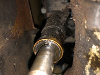

ich muss das Problem noch einmal aufgreifen.
Auch ich habe diese Ölundichtigkeit am Dichtring zwischen Schaltgehäuse und Schalthebel. (US-Bus, BJ 78, CP-Getriebe (091))
Wenn ich die Beiträge hier im Forum deute ist bei den Möglichkeiten die Ölundichtigkeit zu beheben zwischen den Bauarten der Getriebe zu unterscheiden.
Beim 091-Getriebe heißt es, dass der Dichtring direkt in das Gehäuse gepresst wird und dass dies nur bei ausgebautem Motor funzelt.
Wie auf dem Foto zusehen ist ist bei mir ist auch noch eine Kupferbuchse zu sehen.
Beim 002 Getriebe heißt es, dass die Dichtring in einer Kupferbuchse gelagert ist und diese auch bei eingebauten Getriebe gewechselt werden kann.
Oder werfe ich da was durcheinander?
Habe auch schon mal an ein Getriebeölzusatz (liqui moly getriebeöl additiv) gedacht. Wurde hier im Forum auch schon einmal erwähnt. Ob man damit die Ölundichtigkeit beseitigt bekommt ...
Leider ist mir nicht ganz klare was bei meinem Getriebe (im eingebautem Zustand) möglich ist.
Bevor ich das Getriebe ausbaue wollte ich 100% Klarheit - und die Hoffnung stirbt ja bekanntlich zuletzt.
Gruß Torsten

Moin Torsten,
Gelbe Lola hat geschrieben: 01.07.2019 14:10 Beim 091-Getriebe heißt es, dass der Dichtring direkt in das Gehäuse gepresst wird und dass dies nur bei ausgebautem Motor funzelt.
Ja, so kenne ich das auch nur.
Seite 21: http://www.michaelknappmann.de/bulli/mi ... frame.html
Gelbe Lola hat geschrieben: 01.07.2019 14:10 Wie auf dem Foto zusehen ist ist bei mir ist auch noch eine Kupferbuchse zu sehen.
Das könnte ich jetzt auch nicht deuten, was man da veranstaltet hat. :?

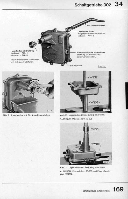

Gelbe Lola hat geschrieben: 01.07.2019 14:10 Beim 002 Getriebe heißt es, dass die Dichtring in einer Kupferbuchse gelagert ist und diese auch bei eingebauten Getriebe gewechselt werden kann.
Diese Methode ist mir so nicht bekannt, kenne nur die Version mit abgenommenem Schaltgehäuse (und somit ausgebautem Getriebe):
Seite 169: http://www.michaelknappmann.de/bulli/mi ... frame.html
Gelbe Lola hat geschrieben: 01.07.2019 14:10 Ob man damit die Ölundichtigkeit beseitigt bekommt ...
… das dürfte wenig erfolgversprechend sein, so meine Mutmaßung, jedenfalls ist mir eine derartige Reparaturmethode nicht bekannt.
PS: Oben im Schaltgehäuse befindet sich eine Entlüftungsbohrung, diese bitte auch überprüfen und auf Durchgängigkeit testen.
PS II: Der Innenschalthebel greift in eine Kugel, die halt auch einmal gern verschleißt. Die könnte bei der Gelegenheit auch gleich mit überprüft oder gar gewechselt werden
Meiner Meinung nach, kommst Du nicht um einen Ausbau des Getriebes herum,
… warten wir aber noch einmal andere Erfahrungen / Meinungen ab.
