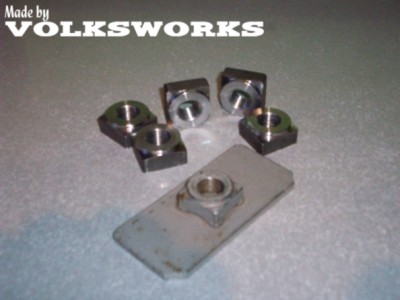

Wenn du neue Muttern brauchst gib bescheid ich hab diese nachfertigen lassen.
