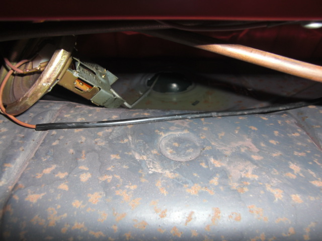

Moin zusammen,
zum Austausch des Tankgebers kann ich auch noch ein paar Worte berichten. Interessant für alle, die ungern Löcher ins Blech schneiden wollen.
Mein Tankgeber hatte sich auch vor ein paar Wochen verabschiedet, also mußte ein neuer rein. Letzten Sommer hatte ich den Tank gerade draußen und alles erneuert, eben außer dem Geber, der zu dem Zeitpunkt noch ok war
Also hab ich versucht es ohne Ausbau des Tanks oder Loch schneiden hinzubekommen. Es ging, wenn auch mit Schlüssellochchirurgie ... irgendwie hab ich da eine Vorliebe für
Der Knackpunkt ist die Schottwand. Wenn man die beiseite bekommt, hat man gewonnen. Dazu mußte der Luftfilterkasten raus, die Vergaser auch. Dann hab ich das hintere Motorabdeckblech an den Schrauben gelockert, so dass man es ein Stück nach hinten ziehen kann. Alle Schrauben vom Tankschott ab und mit etwas Geduld und Würgen konnte ich es dann in den Motorraum klappen
Zwischen Tank und umgebenden Blech ist gerade genug Platz um den den Geber rauszudrehen und auszubauen, am besten fädelt man ihn dann an der linken Seite des Tanks raus und den neuen wieder rein. Wie gesagt eng, aber machbar

den Geber bei einem Typ 4 Motor auszutauschen geht ohne weiteres. ich musste das auf dem TÜV-Gelände machen, dauert 20Min. Luftfilter ab, Schrauben vom Schottblech abschrauben (Wichtig ! von unten stecken auch zwei drin) und dann das Blech mittels einem Schlitzschraubendreher mit Gewalt von oben rausknippen. Das Blech verbiegt sich zwar und der Lack muß auch etwas leiden aber dafür zerschneide ich mir nicht das Auto. Den Geber kann man dann ohne Probleme tauschen.

also ich kann vollzug vermelden! hat geklappt und funzt wieder! aber in 20 minuten? respekt! gibts zeugen ; )? ich war da eine nachmittag dabei.....
was ich gern noch wissen würde: von wo, zu hölle, sind die beiden unteren schrauben zugänglich? nach beherztem aufbiegen des schottbelchs konnte ich die gewinde von oben ja sehen, aber ich hab nie rausbekommen wo sich die schraubenköpfe befinden.... wo sind die dinger?? von wo sind die zugänglich? das war fast wie versteckte kammera (bzw. versteckte schrauben..). ging aber auch so.
auf jeden fall jede menge gefummel. aber schön, daß die anzeige wieder geht. danke für den tip!
Re: wieder mal T2 Tankgeber Austausch...
Die verstecken sich in nem Träger. Wenn man sie mal hat, dann kein Thema. Aber wirklich nicht ganz einfach, zu lokalisieren.nils hat geschrieben:von wo, zu hölle, sind die beiden unteren schrauben zugänglich?
