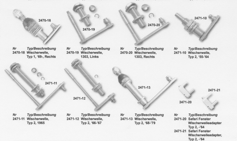

Es gibt auch neue Wischerwellen :thumb:
Erspart das Schweißen.....

Hardtop-Westy hat geschrieben:Es gibt auch neue Wischerwellen :thumb:
Andy
Ja? Weißt Du auch wo? Wäre interessant... Ich stolper ab und zu über die T2b-Wellen, aber für den 68er a hab ich noch nix gesehen.

Also wo genau kann ich nun nicht sagen oder besser gesagt ich weiß es nicht ich hab nur den aktuellen Großhändler Katalog
Aber schaue mal
Frag einfach mal deinen Stamm Händler
www.karosserie-staller.de
